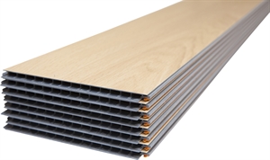

    Pavimento Aquastyle 832 da Tarkett aplicada numa obra de reabilitação

    Pavimento flutuante para casas de banho e cozinhas:
    HYDROFLOOR Inlay
    AQUA-STEP Original
    TARKETT Aquastyle 832
