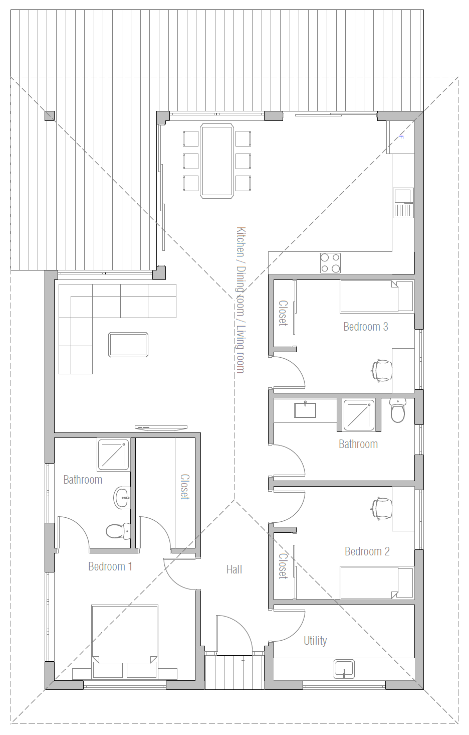

    Aos que já construíram e têm noção dos preços, acham possível construir esta casa (recheio e licenças/arquitecto pagas à parte) por 75.000€?
    - O terreno já o tenho
    - Área da casa: 124 m²
    O tipo de materiais e equipamentos que pretende instalar condicionarão o valor final. Mas pelas contas estará na ordem dos 600€/m2 o que não me parece descabido para construção nova. (excluindo licenças,etc)
    Sim, será possível ( cerca de 604€/m2). Mas essa planta não cumpre a legislação portuguesa.

    Colocado por: Pedro BarradasSim, será possível ( cerca de 604€/m2). Mas essa planta não cumpre a legislação portuguesa.
    Para eu ter uma ideia, pode-me dizer em que pontos é que não cumpre?

    Por acaso, só a título de curiosidade, gostava de saber porque é que a casa não cumpre a legislação portuguesa..
    Acessos?
    Colocado por: TyrandePor acaso, só a título de curiosidade, gostava de saber porque é que a casa não cumpre a legislação portuguesa..
    Acessos?
    Acho que tem de haver uma WC com bidé e há aquela coisa duma cadeira de rodas fazer 360º
