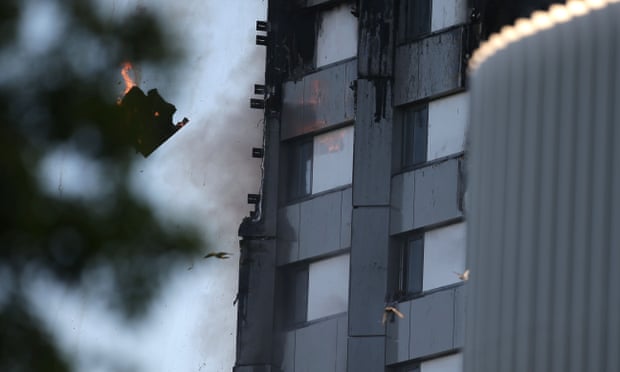

    Está, neste momento, a arder há quase seis horas uma torre habitacional (27 pisos) em Londres.
    Segundo uma testemunha, o que fez propagar o fogo pelo prédio todo foi o CLADDING (REVESTIMENTO), que seria especialmente inflamável.
    Outra testemunha falou de pedaços de material em chamas que se descolam da fachada e caem na rua.
    Digam-me que não é ETICS...!

    "Chellat said the new cladding appeared to contribute to the blaze.
    He said: “I’m not an expert but I think the plastic [cladding] they put outside really triggered the fire. By the time I went out, the plastic was exploding. Half the building was in flames and all the plastic which was bubbling and blowing.”
    Fonte
    Ali no canto direito parece placas de lá mineral
    paineis de alucobond!!? ou de pvc
    e Mw a fazer o isolamento?
    Colocado por: Pedro Barradaspaineis de alucobond!!? ou de pvc

    ALUCOBOND, é um painel de revestimento composto em aluminio com alma em PEBD.... O PEBD, é polietileno de baixa densidade....
    MW - la mineral
    PVC, é policloreto Vinil
