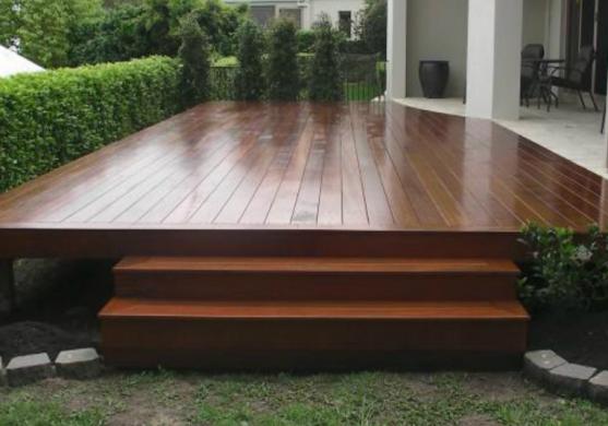

    Andei com planos para fazer um deck na casa... nos na casa temos uma area com alpendre e que tem um laje de cimento e uns degraus que ocupavam imenso espaco.
    Esta zona tem uns 22 m2, sendo que sem o tal degrau daria muito mais espaco para uma zona mais de inverno.
    Tambem queremos continuar o deck para o lado do jardim mas cada coisa a seu tempo.
    O tipo de deck e jardim que quero que fique mais ou menos e assim
