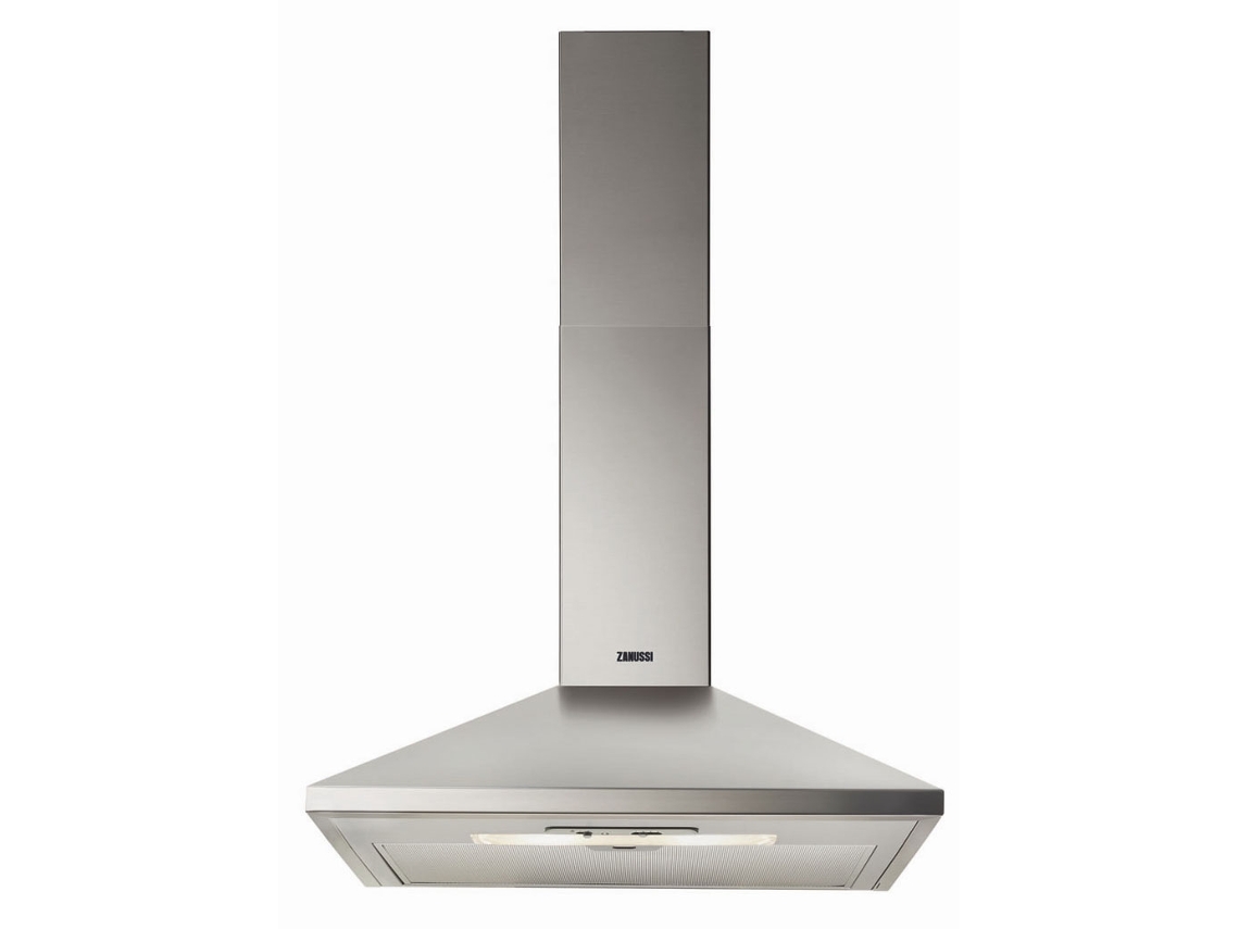

    Adquiri uma hotte, Troia, sem motor, antes de a montar quis experimentar apenas a ver se o motorsinho realmente fechava bem e eliminava o barulho. Enquanto a válvula estava a fechar estava a ver a coisa a ir no bom caminho, mas quando terminou, ficou um assobio... não veda por completo e ainda incomoda mais...
    Há forma de eliminar este assobio? Ou existe uma outra marca ou modelo que tenha o motor de fecho realmente bom para este efeito?
    O assobio manteve-se depois de instalar a hotte?
    antes não assobiava, apenas se ouvia o barulho da extracção, agora sim, assobia, quando a portinhola roda e fecha, fica ali um meio milímetro aberto que é por onde faz o assobio... se eu lhe tocar com o dedo pára de fazer...
    Colocado por: shikakaantes não assobiava, apenas se ouvia o barulho da extracção, agora sim, assobia, quando a portinhola roda e fecha, fica ali um meio milímetro aberto que é por onde faz o assobio... se eu lhe tocar com o dedo pára de fazer...
    O extractor do predio não estara a puxar demasiado ?
    a Troca da hote é possivel?
    Pode tentar colocar algo anti inflamavel na tal borbuleta de modo a vedar melhor.
    O extractor do prédio está como sempre esteve, não noto alteração...
    Sim, existe possibilidade de devolução, mas tanto nesta casa como noutras 2 já me disseram que era normal, que não existe nenhuma hotte que vá eliminar o ruído por completo, isso já sabia, e que o assobio era normal nos 2 / 3 primeiros meses...
    Estava a pensar colocar ou um pouco de vaselina ou massa lubrificante... será que ajudaria?

    O assobio é normal nos 2 ou 3 primeiros meses porque depois as frinchas vão ficando preenchidas com gordura. Soa mal, mas é mesmo assim. Se colocar um pouco de vaselina (ou seja, uma camada de gordura inicial) talvez resulte, sim.
    Colocado por: mhpintoE experimentar o que sugiro no #6? Ou não é viável?
    Não dá... :) a extracção faz mesmo muita força... além de que a borboleta tem mais folga em volta e no meio...
    Vou experimentar com a massa ou a vaselina... ainda agora me disseram novamente o mesmo, a própria gordura é que vai vedar posteriormente... É deixar sujar... :)
