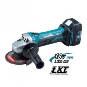

    Colocado por: RuiCarneiroB (...) cortar com uma rebarbadora (boa sorte com a lamina e a chegar lá com 220V).
    Não se preocupe com os 220V quando existe isto:
    Colocado por: RuiCarneiroboa sorte com a lamina e a chegar lá com 220V)
    30 segue com o equipamento certo.
