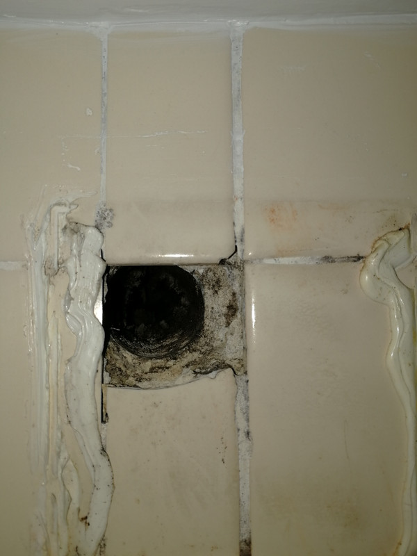

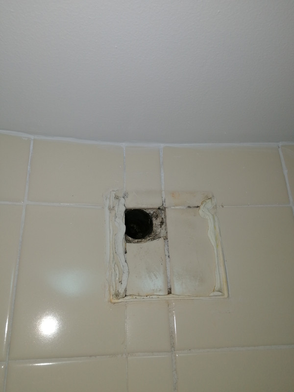

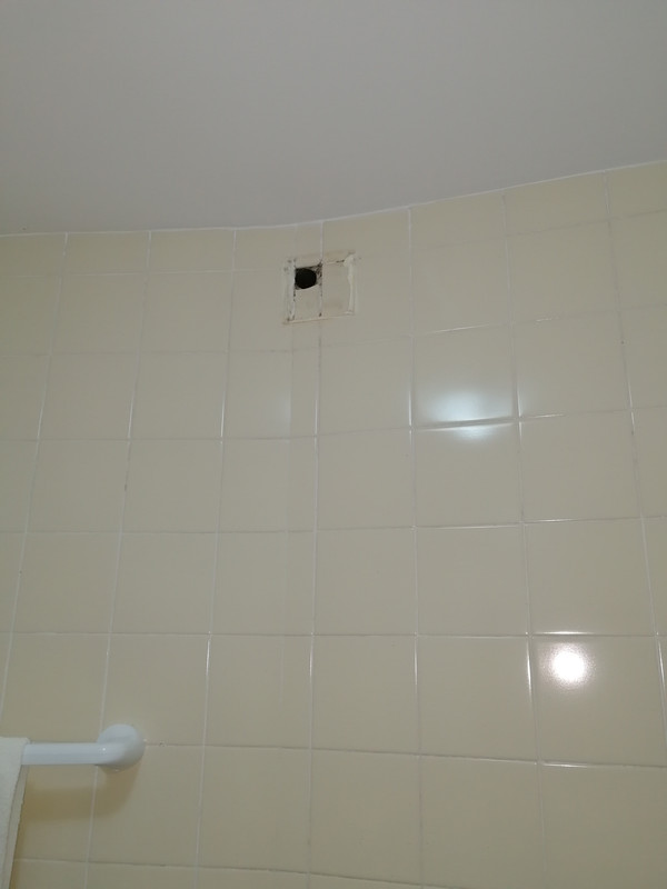

    Tenho um problema de má respiração no Wc e humidade ele não tem janelas, é bastante pequeno +/- 3 m2 eu queria instalar um extractor para tirar alguma humidade principalmente durante os banhos mas o único respiro que tenho na casa de banho é pequeno como podem ver nas fotos será possível mesmo assim instalar um extractor qual será a melhor solução ?

    Claro que pode colocar um extractor, com o diâmetro apropriado ao tubo de saída. Poderá não ser suficiente, mas ajudará a resolver o problema
    Concordam com este comentário: AMCP
    Esse tubo terá 50mm de diâmetro!? qq extração mecanica que metar ficará em esforço.
    Estas pessoas agradeceram este comentário: manganao
    Colocado por: Pedro BarradasEsse tubo terá 50mm de diâmetro!? qq extração mecanica que metar ficará em esforço.
    Menos cerca 3 a 4 no máximo vai directamente para a Rua
    O mínimo que tenho visto é de 100mm para meter teria
    que abrir um bocado esse buraco pelo menos para enviar o tubo que vem no extractor

    Menos cerca 3cm a 4cm no máximo vai directamente para a Rua
    Colocado por: manganaoO mínimo que tenho visto é de 100mm para meter teria
    penso que existem uns modelos com 80, em qualquer dos casos implica comprar o ventilador, alargar o buraco, instalar e testar, não resultando, pode até devolver o ventilador, mas o trabalho e o buraco já lá ficaram.
