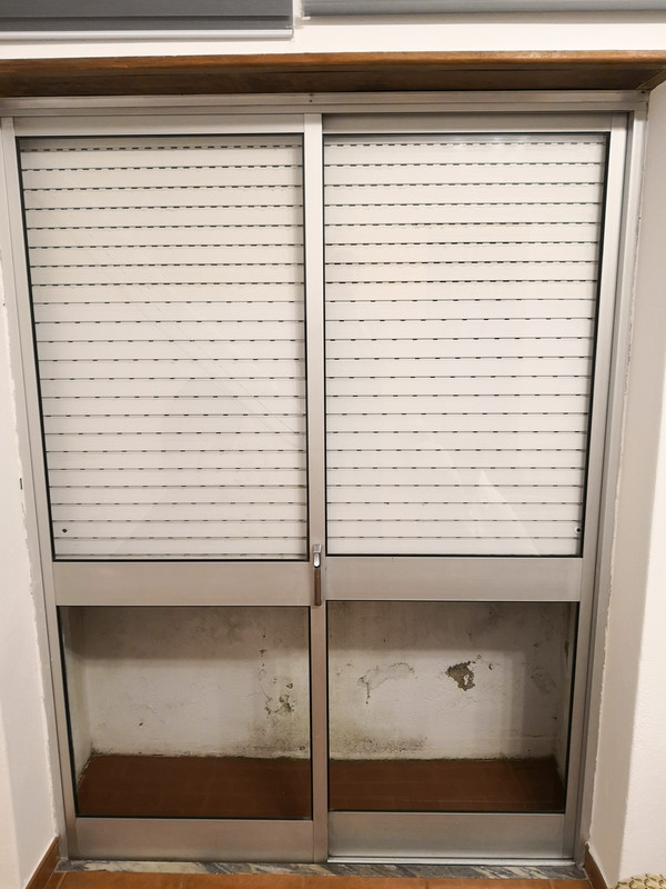

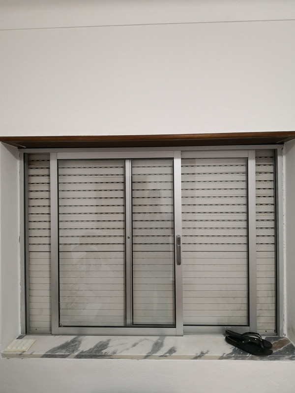

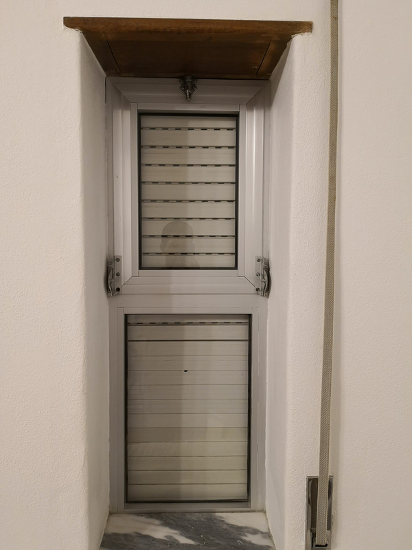

    preciso de mudar a caixilharia da minha casa comprei a casa e agora pretendo actualizar o material existente com cerca de 30 anos material em alumínio vidro simples, neste momento tenho 2 problemas o quarto virado para a rua com a estrada por baixo rua sem passeio e estação de comboios a 200m , 2º problema no quarto no inverno quando acordo a caixilharia está a escorrer agua o que provoca aparecimento de bolor na parede junto a janela, ao mudar a janela a caixa de estores também precisa de ser trabalhada senão passa o barulho e frio por ali pretendo renovação de estores e principalmente Utilização sistema de polistireno dentro das caixas para maior isolamento térmico e Tela de reforço de isolamento acústico , no quarto é uma sacada de 150x200 cm não quero de correr dizem que de abrir isola melhor , na sala tenho 1 de 150x200 e 40x110 no escritorio 150x110 .
    Que acham deste orçamento?
    alguem que perceba disto que diga se o material é bom para o fim proposto e se os preços estão dentro do previsto ?
