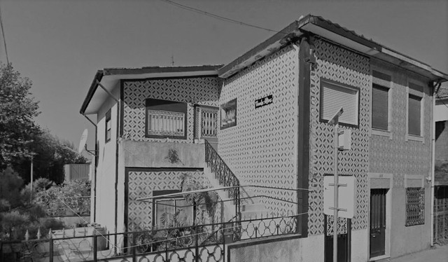

    Tenho em vista a aquisição de um terreno que tem uma moradia geminada de construção antiga. A casa em concreto é a do lado esquerdo. São cerca de 65m2 por piso. A estrutura é sólida, e o telhado está em bom estado. No entanto, as paredes interiores seriam para derrubar e diminuir ao número de divisões com o consequente aumento de áreas. O meu objetivo é reabilitar utilizando materiais de média gama.

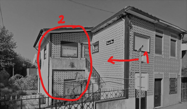

    Pela visita que fiz parece-me, e repito, parece-me, que não será necessário reforço estrutural pois não seria para mexer em nenhuma parede mestra, ou seja, as paredes exteriores e a parede que "divide" a casa a meio são estruturais e não seriam de mexer. A 1ª placa (entre R/C e 1º) também é sólida em betão. Seria necessário fazer o teto do 1º andar, pois o existente é uma simples estrutura em pladur, mas essa também seria aligeirada.
    A parede em 1 é longitudinal em toda a extensão da casa pois a estrutura em 2 foi um acrescento posterior.
