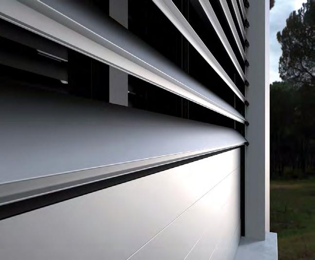

    Estores em lamelas orientaveis tem por exemplo estores da orientlux
    Orientlux | Estores, Inácio Bento @MIUI | https://www.inaciobento.com/produtos/solucoes-exterior/orientlux/
    São estores de enrolar, com lâminas orientaveis e não tem problemas de resistência ao vento, e fazem obscuração total.
    Tem também os supergeadhermetic
    Veja o que eu compartilhei: Persianas | Gradhermetic @MIUI | https://www.gradhermetic.com/es-cl/productos/persianas

    Tem de ver as especificações. Esse modelo resiste até quanto km/ h de vento ?
    A sua zona em termos de vento como é?
    - Tem de ver pelo modelo a velocidade de vento que aguenta, que também pode ser função do tamanho do estore.
    - Há modelos que aguentam 60 km/h outros 90 km/h outras 120 km/h outras sem limite...
    - Não querendo preocupar-se com isso, veja as:
    PERSIANAS SUPERGRADHERMETIC
    Inácio Bento Orientlux Persianas
    Em relação, ao preço por m2 do que fala na sua proposta, não sei o que inclui ou não inclui, mas aproxima-se muito do preço da supergradhermethic ou orientlux.
    Em relação ao tratamento, do pouco que conheço, não dura eternamente.

    Callinas, os modelos que enviou não apresentam o mesmo problema? Pelas imagens que encontrei parecem frágeis.
    Não. Porque são estores de enrolar.
    Correm em calhas.

    Colocado por: callinasPERSIANAS SUPERGRADHERMETIC
    Calinas,
    Esses SuperGraghermetic fazem obscurecimento TOTAL?
    O mal dos brisa solar (laminas) é não fazerem esse obscurecimento,obrigando a colocar um Blackout no interior
