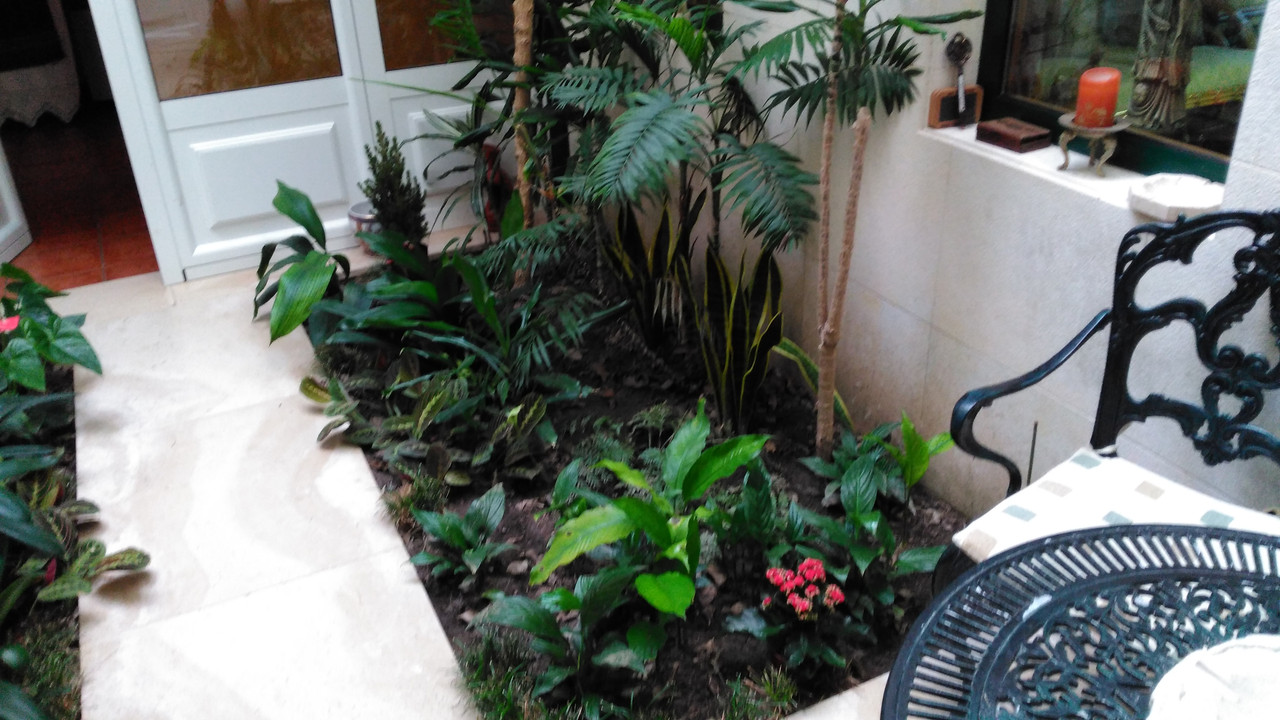

    Colocado por: callinas
    Boas Callinas,
    Penso que esta seja uma imagem exemplificativa do seu jardim, e não o seu exatamente correto?
    A fazer um jardim, também seria assim desse género em formato "corrido".
    À noite, de inverno, ou noutras situações em que não há "sol", acha desconfortável o jardim? Ou continua a dar a sua graça? Em dias de sol deve ser espectacular o ambiente que cria, nas restantes situações é que fico na duvida.

    Para uma situação como a apresentada na fotografia acima, 12m2 é muito. Dará um efeito totalmente diferente.
