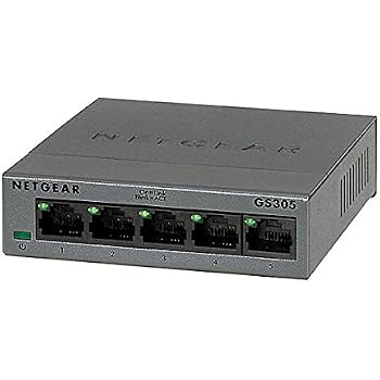

    Pode alimentar com facilidade várias tomadas de rede em diferentes divisões da casa, é só meter um switch:
    No quadro ITED. E depois ligar às divisões que pretende, até pode ser todas, que deve ter os cabos de rede de cada divisão no quadro ITED.
    Só pode ser um pouco mais complicado se o quadro ITED for dos mais pequenos, mas um destes de 4 portas (+1 para fazer entrada de sinal) deve caber.
    Custa uns 20 e poucos € um normal, ou 20 e tal/30€ se for com uma norma diferente, se quiser ter o switch entre o modem/router do ISP e a box de tv do ISP (por exemplo: ter o modem/router do ISP na sala mas meter a box de tv no quarto).
    Com o switch é facil perceber se tem rede Gigabit ou não: O switch acende luzinha aos cabos de redes conectados lá, se for luz verde é gigabit, se for laranja é 100megabits.

    Logo vou fazer o teste de, na caixa ited desligar o cabo que vai para a tomada que quero, cravar essa ponta e ligar um switch . Depois vou à tomada e faço o teste

    Como já disseram o switch não resolve problema nenhum.
    Além da função de 'distribuir' rede, só dá para perceber com facilidade se tem ligação Gigabit, 100 megabit ou menos. Pelo menos alguns modelos, não sei se são todos.
    Se os cabos ficarem bem cravados deverá ter gigabit, a não ser obviamente que algum equipamento pelo meio(router, switch,..) não seja gigabit.

    ja agora acrescento que para ligar a casa toda, terá que colocar um switch dentro do ATI (ou ited como queira chamar) porque o projecto de ITED apenas contempla ter tomadas em todas as divisoes mas nao contempla todas essas tomadas conseguirem funcionar ao mesmo tempo alimentadas por um equipamento, no seu caso o router, ou seja requer sempre comprar um equipamento para interligar isso tudo.
    em qualquer loja informatica vendem uns switchs de 4 ou 8 portas por 20 ou 30€ é comprar e instalar
