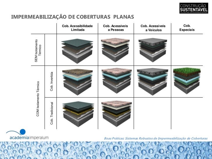

    https://www.imperalum.com/solucoes_app/solucoes-coberturas-planas/

    Não é uma grande alteração, ainda aqui á pouco um utilizador do fórum trocou a telha sanduíche por tela... Acho que basta o seu fiscal e o construtor entrem em acordo e vc aceitar o aumento de preço, se assim houver acréscimo.

    1o se for para alterar cobertura em sandwich para cobertura plana não tem de alterar nada, as platibandas devem tapar a cobertura.. Faz telas finais de arauitetura, águas e esgotos, tinha de fazer de quer quer modo. Você só tem painel sandwich com único isolamento porque o seu desvao só tem 15cm o que é uma cagada de solução, se não ventilar, condensação que nunca mais acaba.. Se ventilar perde o efeito do isolamento. Portanto se que fazer o sandwich mais vale meter só Com 4cm, é preencher a laje de esteira com 8cm de eps, xps ou lã de rocha(neste último ganha a nível acústico)
    Diferenças.. Painel sandwich custa 20€m2 enquanto sistema de cobertura plana custa á volta de 65€m2., a diferença de valores reflete a qualidade distinta das duas solucoes
