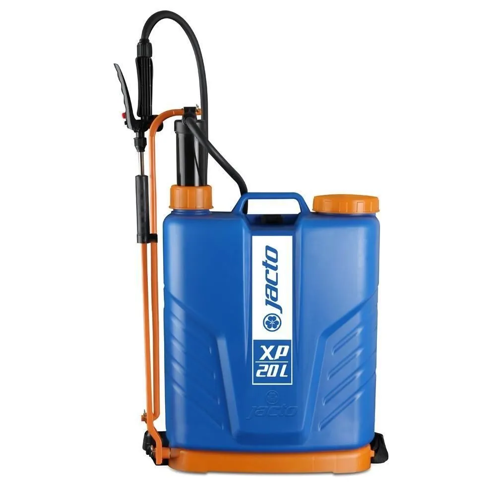

    Eu meto num pulverizador e aplico. Tem funcionado 5 estrelas!
