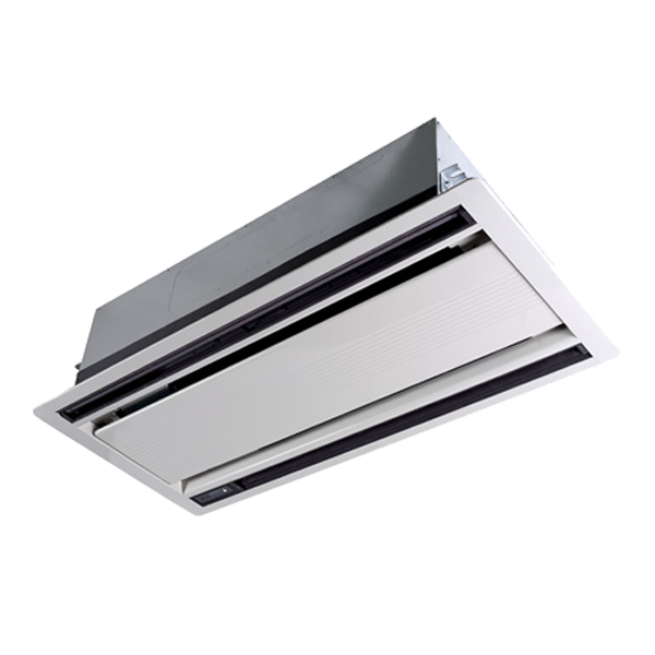

    O wind free da Samsung é bonito. (qualidade não sei)
    Já vi aplicado e fica discreto.
    https://www.samsung.com/pt/business/climate/ac-fjm-aj035nb1deheu/aj035nb1deheu/

    As unidades tipo cassete ou condutas são indicadas para espaços comerciais onde a estética ou o conforto do utilizador não são tão importantes.
    É claro que é sempre uma opção mas convém ter em conta que necessita sempre de cerca de 30cm de altura no tecto falso e que estas unidades custam mais do dobro de uma unidade residencial mural com potência semelhante. Além disso, são mais ruidosas e menos eficientes.
    Em estética, talvez as mais discretas serão as da mitsubishi ou samsung (cassetes). As de conduta dependem sempre dos difusores que escolher depois.
