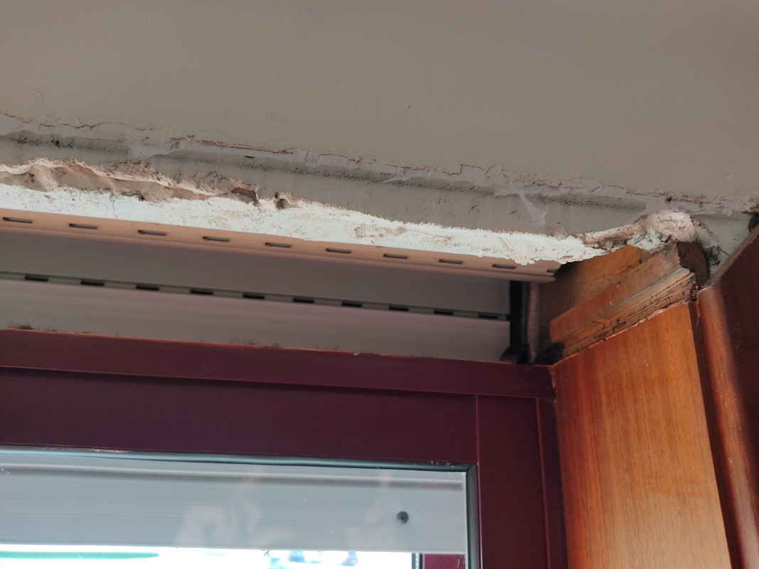

    Resolvi a situação da fixação do xps de forma simples.
    Tirei as medidas do buraco da tampa e cortei o xps à medida, com 1 mm a mais nas margens, de modo a encaixar e ficar entalado. Forcei um pouco para encaixar mas ficou perfeito, isolou totalmente a passagen. Por fim, apenas apliquei fita isolante. Deixo fotos.
    Como vai tapar essas aplicações?

    As aplicações ficaram totalmente tapadas pela tampa da caixa de estore.
