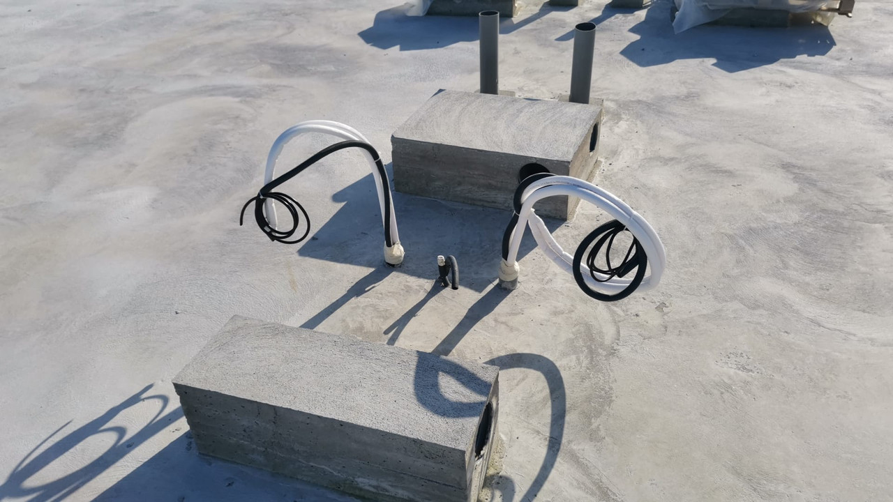

    Boas malta proveitando este post quero partilhar aqui o meu problema a saber se alguém que já teve parecido se me pode ajudar
    Uma laje plana que vou ter de meter os motores dos AC lá em cima
    Problema - Como fixar os motores?
    Opção - 1 Fazer um maciço e aparafusar no maciço e esperar que o vendo não vire a coisa....
    Opção - 2 Fazer um furo na laje para espetar um varão de rosca e arranjar forma de isolar!!!!
    Opção - 3 Encontrar algo deste tipo - https://www.anchorp.com/product/u1400-pvc/
    opção - 4 Fazer um muro ali para meter um suporte de parede!!!! e ficava um AC de um lado e outro do outro lado - Costas com Costas
  6.  # 47
    Opção 5
    Colocar uns Lancis pre-fabricados ou feitos em obra só pousados ,com um geotextil por baixo
    Estas pessoas agradeceram este comentário: brunozo, SrR
  7.  # 48
    Colocado por: RicardoPortoOpção 5
    Estas pessoas agradeceram este comentário:brunozo
    Tipo o meu vizinho?
  8.  # 49
    Exato
    Mais largos que altos para distribuir a carga melhor
  9.  # 50
    Porque nao fez uma abertura tipo base para claraboia só para encontrar esses tudos todos dos AC
    Quando meter tela nao sera dificil impermeabilizar esses tubos.
  10.  # 51
    Colocado por: RicardoPortoExato

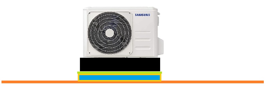

    Estava a pensar em fazer assim....
    Laranja - Tela PVC
    Azul - Roofmate (absorver carga e alguma vibração das unidades a trabalhar!!!)
    Amarelo - Tela PVC soldada na tela que cobre a laje e com roofmate no meio
    Preto - Maciço para aparafusar a unidade
    Estava aqui a pensar que podia fazer uma base larga que fique com as duas unidades em cima do mesmo maciço
    Colocado por: SirruperPorque nao fez uma abertura tipo base para claraboia só para encontrar esses tudos todos dos AC
    Para as tubagens todas vou usar este passa tubos
    Depois encaixar o chapéu do tubo ou curva que fique com tela por dentro, já vi a colocarem uma abraçadeira e apertar

  12.  # 53
    Também nunca entendi porque carga de agua metem os acessórios sempre por cima da tela?!!
    Reparem neste caso os degraus que são feito ou seja para a água sair vai ter de ter ou grande desnível (o que quase sempre não acontece) ou então vai acabar por ficar sempre agua ali para fazer um poça...
    Alguém tem alguma explicação técnica?!!!
  13.  # 54
    Tela PVC, geotextil, roofmate por baixo e o maciço por cima.
    Não precisa de forrar o maciço se a tela por baixo for continua
    Concordam com este comentário: jorgealves, SrR

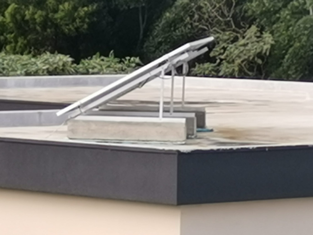

    Há fotos ai para trás, não compliquem o simples
    Concordam com este comentário: RicardoPorto
  14.  # 56
    Olá, vou aproveitar aqui este tópico, para esclarecer uma dúvida relacionada, uma vez que estou em fase de construção de uma moradia que tem laje em telhado plano com isolamento e com cobertura de godo previsto no projeto.
    Entretanto, como demonstramos a vontade de no futuro instalar paineis fotovoltaicos, foi-nos alertado que deveríamos evitar perfurar a laje para fixar o suporte dos paineis, de forma a evitar problemas futuros de infiltrações (como também já referiram neste tópico). Não havendo perfuração para fixação dos paineis resta-nos esta opção de colocar estes pesos assentes na laje para segurar os mesmo, e foi-nos dito que esses pesos poderiam danificar as telas impermeabilizantes com o tempo.
    Como alternativa e para mitigar este problema, foi-nos proposto a substituição do godo, por lajetas térmicas. Não percebi em que medida isto faria sentido e ajudaria na resolução dos problemas identificados e gostaria da vossa opinião sobre o tema.
  15.  # 57
    Colocado por: jacffoi-nos dito que esses pesos poderiam danificar as telas impermeabilizantes com o tempo.
    Se ficarem assentes diretamente em cima da tela sim.
    Coloca em cima da tela um pedaço de geotextil, em cima do geotextil 3cm de xps, em cima do xps os maciços.
    Não é preciso andar a inventar ou a fazer o DO gastar dinheiro desnecessário.
    Concordam com este comentário: SrR, Pickaxe, jorgealves
    Estas pessoas agradeceram este comentário: jacf
  16.  # 58
    Quem disse isso?
  17.  # 59
    Colocado por: Pickaxe
    Quem disse isso?
    O problema seria os blocos em contacto com a tela aquecerem muito com o sol e danificarem a tela por causa disso.
  18.  # 60
    Colocado por: zedasilva
    Concordam com este comentário:SrR,Pickaxe,jorgealves
    Estas pessoas agradeceram este comentário:jacf
    Obrigado pela sugestão.
    Só para ter a certeza que entendi bem, seria para manter o plano inicial com o godo e apenas na zona onde fosse instalar os painéis colocava o tal geotextil com xps em cima depois os maciços com a estrutura e os painéis fixados aos mesmos. É basicamente a solução que tinham partilhado em imagens neste tópico embora na foto só tenha xps debaixo de cada maciço certo?
