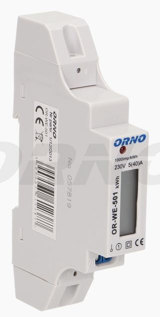

    Colocado por: jorgealvesigual e mais barato
    https://mauser.pt/catalog/product_info.php?cPath=570_726&products_id=096-7608
    ainda mais barato, mas precisa de 2 unidades
    https://mauser.pt/catalog/product_info.php?cPath=570_726&products_id=302-2126
    Nesse primeiro tem de comprar as pinças amperímetricas
  4.  # 7
    Melhor só mesmo:
    Coloca um à direita e outro à esquerda

    Callinas e jorgealves, esse medidor para calha é de facto mais barato... Mas não tem a vantagem de ter acesso aos dados pela app ou cloud, e simplesmente exportar para o excel. Teria de ir fazendo verificações frequentes...
    Na mauser é capaz de não ficar mais barato uma vez que se tem que comprar a pinça à parte.

    Esse é apenas totalizador certo?

    Sim, é só totalizador.
