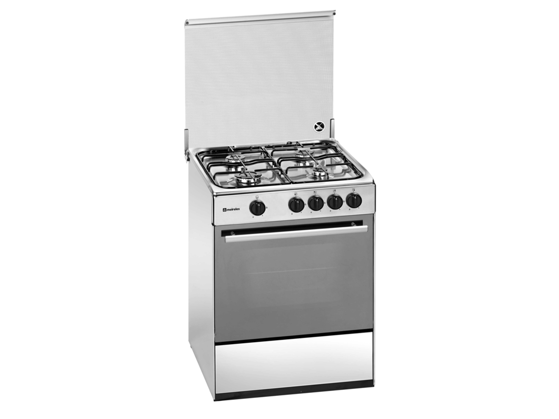

    Passado pouco tempo de ter comprado o fogão o forno deixou de funcionar... começou por ter q estar a pressionar o manipulo durante tempo de mais para ele aguentar a chama, e neste momento posso estar lá 1 minuto q assim q solto o manipulo ele fecha o gás...
    Foi testado o termo par e está bom, comprei uma válvula nova, e mesmo assim não consigo colocar aquilo a funcionar...

    Não lhes sei dizer o modelo, mas o fogão é idêntico a este:
    fogão meireles (worten)
