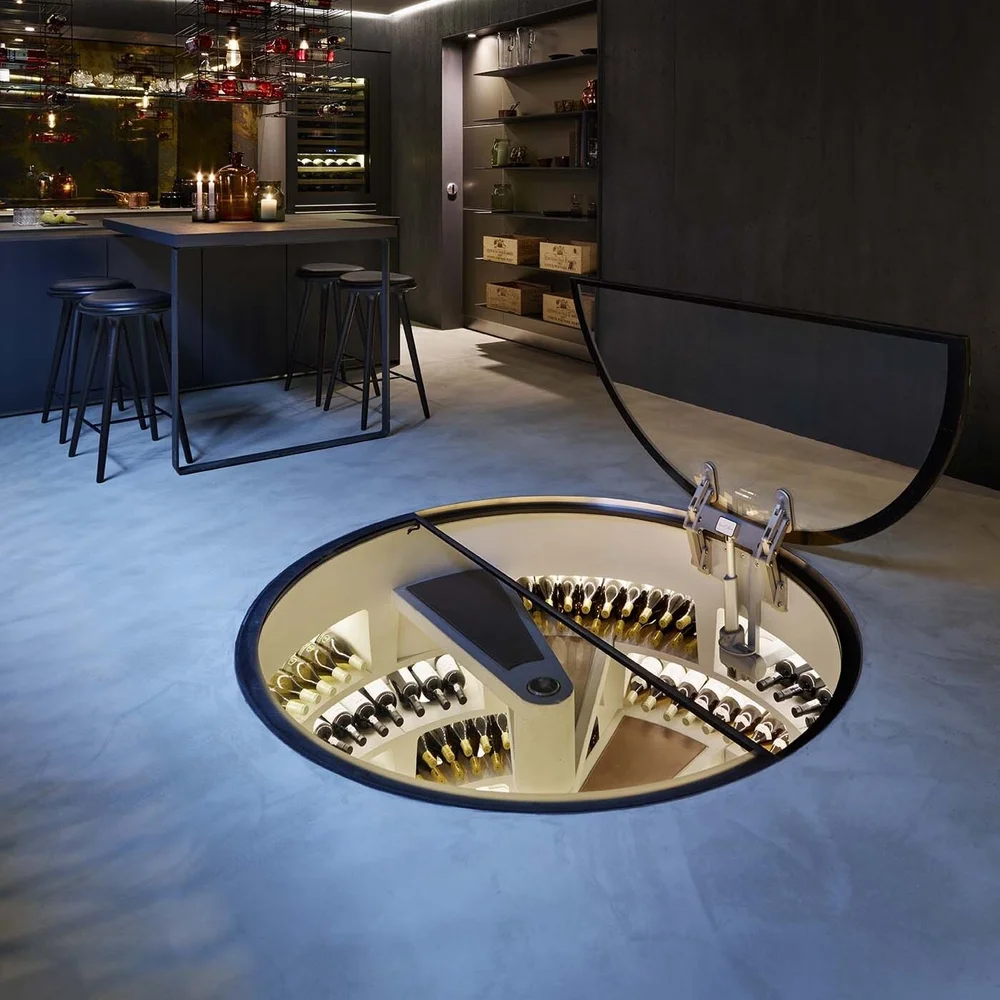

    É para fazer uma garrafeira embutida no chão da sala (low cost)
    Portanto por baixo estará um espaço cilíndrico com 2m diâmetro por 3 altura e cerca de 1,20-1,40 de boca.
    Garrafeira
    E abre como? Um vidro desses pesa uns kg valentes
    Com umas ventosas!!!
    Ali na imagem da garrafeira enterrada aquilo não tem nada de low cost!!!
    aliás fazer o que quer não é low costa.. eu , para dizer a verdade, preferia gastar o dinheiro do que pretende fazer em bons vinhos... e num equipamento de conservação de vinhos.
    Concordam com este comentário: Pedro_Rof
    O modelo original custa acho que uns 40000. Quero fazer isto com uma fracção pequena, e sobretudo na base do DYI. É uma brincadeira.A abertura terá de ter uma charneira daquele tipo da foto, que eventualmente se a tampa forem 2 rectângulos terá execução mais fácil....

    A cave tem outro acesso, certo? Como é que acede ás garrafas?
    O que pretende não é low cost.

    Tem outro acesso sim, que se o custo de vidro amovível se verificar incomportável, poderá ser o único, ficando a tampa apenas para efeito estetico.
