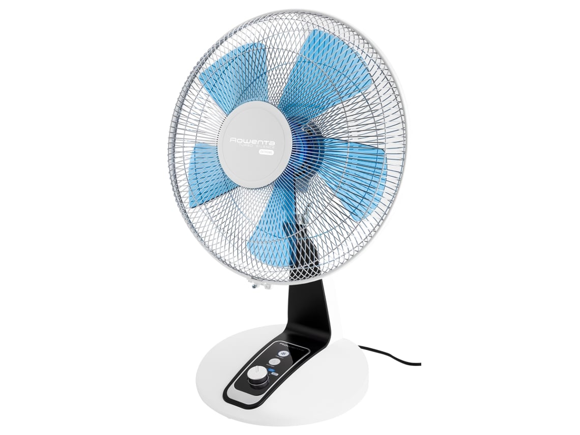

    ha sempre sistemas alternativos a posteriori, sem qualquer obra, tipo este:
    Concordam com este comentário: Kduvidas
