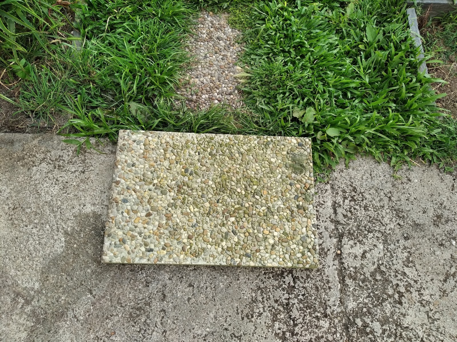

    Lajetas de betão é isto que se vê na fotografia?
    É realmente pesado. Basta colocar no chão ou convém pôr cimento-cola?ddfff
    Esse é um tipo.basta pousar..ha uns pés próprios de plástico para garantir o afastamento entre elas e nivelar e a agua escoa por baixo

    Tem bom aspecto! Isso tem nome?

    Vou meter lajetas de betão, só não sei ainda qual vai ser a base. Parte da zona será de estacionamento dentro do lote.
    Serão estas ou semelhantes
    Entretanto googlei o nome que tinha dado e encontrei!
    Colocado por: AnaaVou meter lajetas de betão, só não sei ainda qual vai ser a base. Parte da zona será de estacionamento dentro do lote.
    Tenho um amigo a fazer e colocou uma base de pó de pedra e depois vai colocar também nas juntas, diz que depois de regado fica bem compactado.

    Assim não leva betonilha, é isso? Alguma vantagem de uma ou outra solução?
  10.  # 12
    Sim, ele fez directamente na "terra".
    Vantagem que não impermeabiliza o solo e que em qualquer altura pode tirar ou mudar de sítio.
