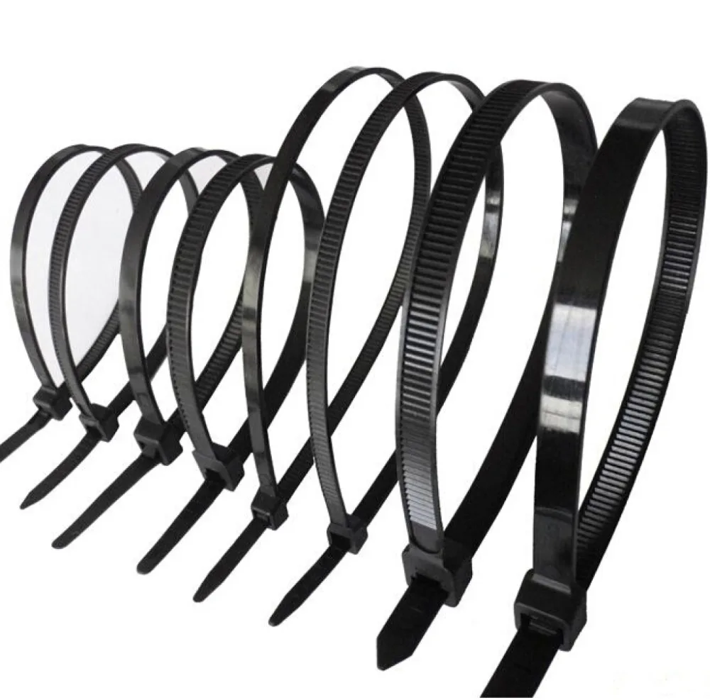

    fure as placas de acrilico e use zip ties ( atilhos de nylon) a agarrar as placas ao gradeamento.
    esqueça as colas.
    Abraçadeiras de fivela.
    Quando retirar não fica com resíduos de cola na grade.

    Penso que ficou bom e não se vê nada do exterior. Caso algum dia caia, logo experimento furar e meter as abraçadeiras (apesar de saber que com o tempo também terão de ser substituidas).
