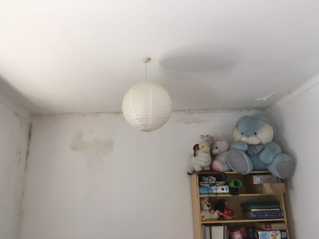

    Por baixo do piso é uma sala usada para arrumos, mas pode ser até uma sala de estudo ou escritório. Esse espaço está arrendado e por isso ainda mais importante reparar isto com alguma rapidez.
    Aqui teem uma foto de Maio de 2019 quando já estava a tentar adquirir a casa. A parede que veem é a que está encostada ao muro ao fundo na primeira foto.
    Já havia infiltrações há algum tempo.
    TP
    Desde então foi piorando claro. Há cerca de dois meses caiu um bocado de estuque do tecto com cerca de 30 por 40cm e como agora a responsabilidade é minha queria tratar disto ainda antes do inverno.
