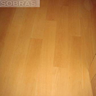

    A ideia esra deste tom:
    soalho1
    Para uma coisa assim:
    http://www.sobras.pt/water.php?img=/a63/soalho_flutuante.jpg
    Não perguntem qual a raça da madeira que não sei.

    A imagem é demonstrativa para mostrar mais ou menos a cor.
