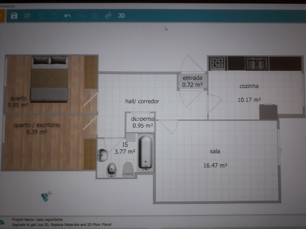

    Dito isto, hoje trago-vos, como podem ver pela imagem lá de cima, a planta do meu pequeno apartamento, que mais coisa menos coisa está bastante próxima do real.
    O edifício data do início dos anos 90.
    É a nossa casa há pouco mais de 15 anos e nunca lhe fizemos nada para além de pequenos arranjos e pinturas, porque o plano seria fazer o upgrade para uma moradia isolada.
    Como mudar de localidade está fora de questão, e os preços por aqui passaram a rondar a estratosfera, parece-me boa ideia olhar para o que tenho e tentar explorar ao máximo o seu potencial, para além de resolver os aspectos que me incomodam.
    (Falhou ali na imagem: o hall / corredor tem 8,23m2.)
    Os roupeiros dos quartos são embutidos.
    A I.S. é interior.
    A janela da sala dá para uma varanda.
    Na entrada, a porta exterior é uma corta fogo, e a mais interior é a "porta de entrada" da casa.
    O quarto/ escritório é e será somente utilizado como escritório.
    A orientação solar é nascente do lado da sala e cozinha, e poente do lado dos quartos.
    Gostaria que opinassem sobre as minhas ideias, e que pudessem partilhar algumas também sobre como aproveitar este espaço da melhor forma, o que agradeço desde já.
    As minhas ideias virão nos posts seguintes, que este já vai longo. Obrigada! :D
    Se vai fazer uma remodelação mais a fundo penso que seja melhor contratar um arquitecto e discutir as suas ideias e necessidades com ele.
    Mas se quer umas postas de pescada eu diria:
    -Fechar a parede da porta de entrada da cozinha, e ganhava espaço para mais arrumação e frigorífico nessa nova parede.
    -Abrir a parede cozinha/ sala com uma ilha

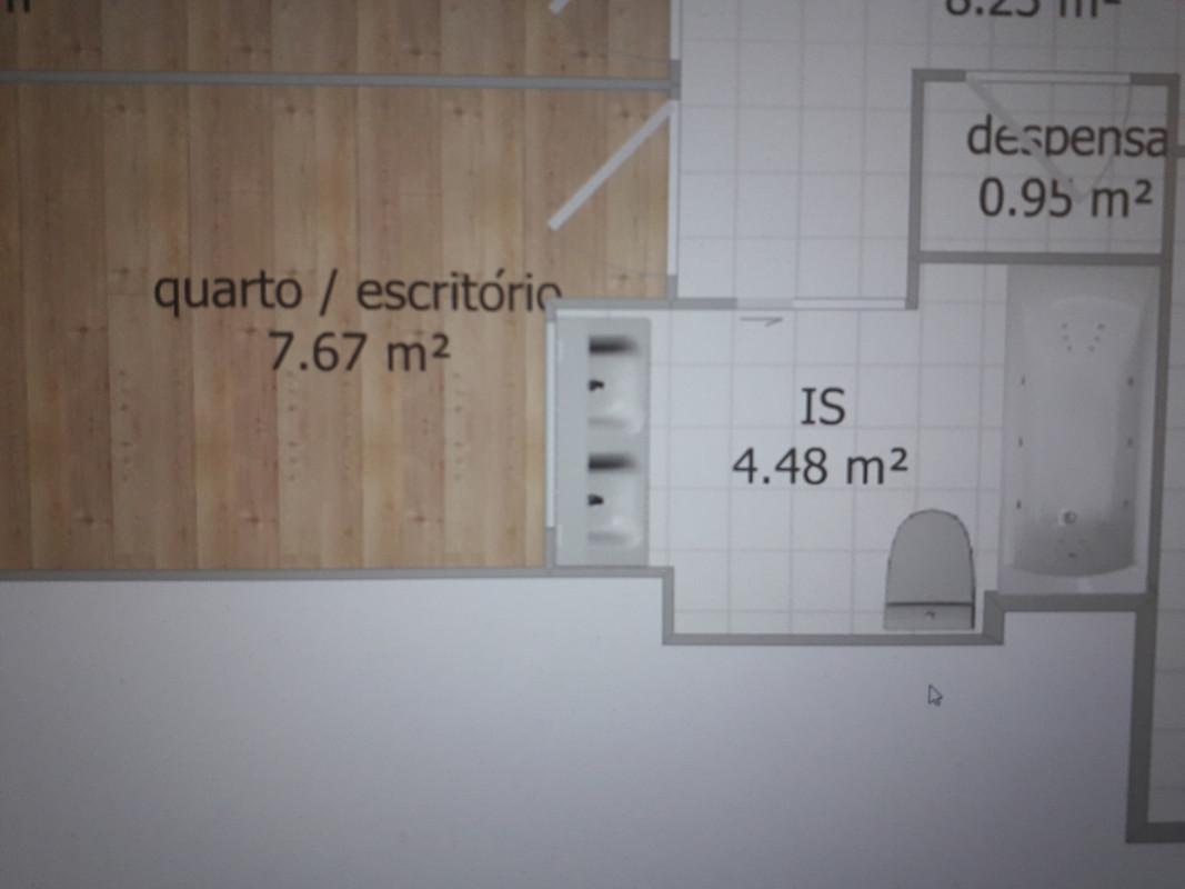

    Para mim, a IS é um dos maiores problemas desta casa, pela sua dimensão - é pequena demais, especialmente quando é a única casa de banho; é interior, e por mais que se pinte e se limpe com produtos xpto, o problema de bolor não fica resolvido definitivamente.
    Para resolver a questão do espaço penso:
    1- roubar algum espaço do escritório, anexando a área que hoje é ocupada pelo roupeiro embutido.
    2- trocar a porta por uma de correr.
    3- retirar o bidé.
    Para resolver as humidades penso, no topo dessa mesma parede abrir uma janela, e embora esta dê para o escritório, se colocasse na parede exterior do mesmo um sistema individual de ventilação forçada, como a recoVAIR var 60D da Vaillant, talvez resolva.
    Colocado por: LrLisboaSe vai fazer uma remodelação mais a fundo penso que seja melhor contratar um arquitecto e discutir as suas ideias e necessidades com ele.
    Estas pessoas agradeceram este comentário:Capuchinha
    Obrigada, LrLisboa :)
    Sim, sem dúvida que quando isto arrancar, a parceria com um Arquitecto será certa, mas até lá quero explorar as possibilidades e ficar com uma ideia do que quero, e do que é possível.
    Agradeço também as ideias, e já me tinha ocorrido algo semelhante.

    A casa de banho tem 3,77m2, mas se eu roubar espaço ao escritório consigo ficar com 4,48m2, e aí sim, é um tamanho simpático. :)

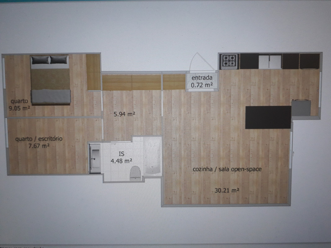

    essa dispensa com porta de abrir não serve para nada, mesmo com porta de correr pouco mais é do que um armario. era a primeira coisa que eu mandava abaixo. Depois era capaz de fazer a entrada diretamente para o open-space. algo assim
    Concordam com este comentário: desofiapedro, hangas
    Estas pessoas agradeceram este comentário: Capuchinha
  8.  # 10
    Colocado por: pauloagsantosessa dispensa com porta de abrir não serve para nada, mesmo com porta de correr pouco mais é do que um armario. era a primeira coisa que eu mandava abaixo. Depois era capaz de fazer a entrada diretamente para o open-space. algo assim
    Obrigada, Paulo! :)
    Que ideia brutal!
    Já andei com a fita métrica pela casa, a olhar e a pensar em várias configurações, mas esta nunca me tinha ocorrido! Essa ideia de separar em duas zonas distintas: open space, e zona mais íntima é muito boa.
  9.  # 11
    Colocado por: CapuchinhaJá andei com a fita métrica pela casa, a olhar e a pensar em várias configurações, mas esta nunca me tinha ocorrido! Essa ideia de separar em duas zonas distintas: open space, e zona mais íntima é muito boa.
    e não sou arquitecto.... imagine o que poderia sair da cabeça de um
    Concordam com este comentário: Capuchinha
  10.  # 12
    Colocado por: pauloagsantose não sou arquitecto.... imagine o que poderia sair da cabeça de um
    Arquitecto ou não, a ideia é muito boa. E estas perspectivas diferentes, estas ideias novas, é a grande recompensa desta partilha e debate.
    Se for possível derrubar tanta coisa, (isso é matéria dos engenheiros :P), acho que é mesmo uma ideia a levar em conta. Sem dúvida que nos próximos dias vou andar pela casa a tentar visualizar, e a entender como me sentiria no espaço assim.

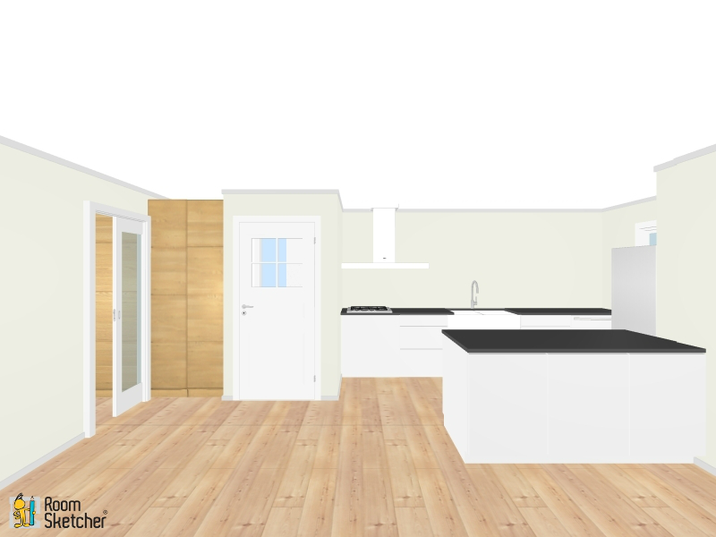

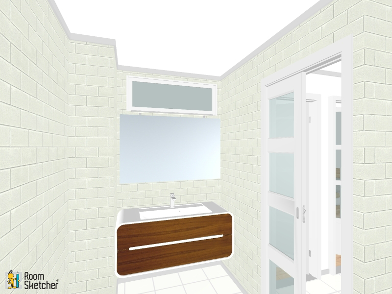

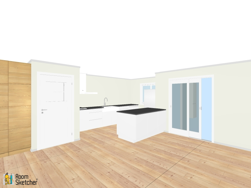

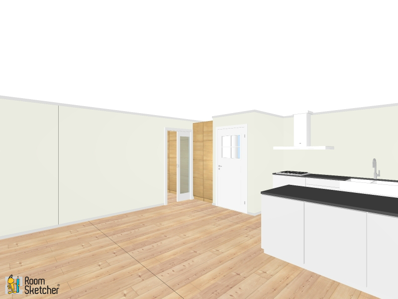

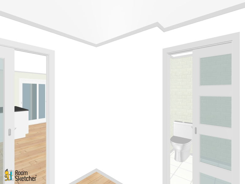

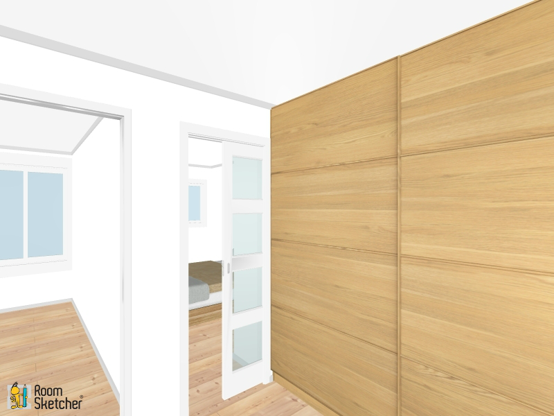

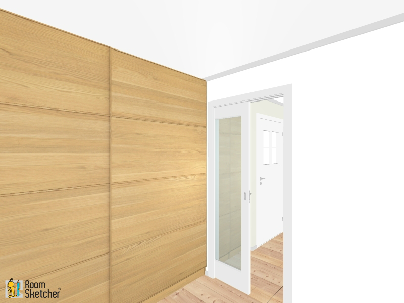

    Paulo, gostei tanto da sua ideia, que já fui brincar com ela no sketcher! :)
    Ficaria qualquer coisa assim (aproveitei para meter soalho e portas de correr por todo o lado, e tirar a porta do escritório):
    Antecâmara dos quartos vista 1:
    Antecâmara dos quartos vista 2:
    Antecâmara dos quartos vista 3:
    Vista a partir da cozinha (esta está incompleta no que toca a móveis, etc):

    A porta da rua fica mal em abrir directamente para a sala.
    Algo deste género podia resultar bem. Mas primeiro que tudo, leve alguém que esteja por dentro da construção civil. Não é só partir paredes. Isso é um prédio e tem pilares.
