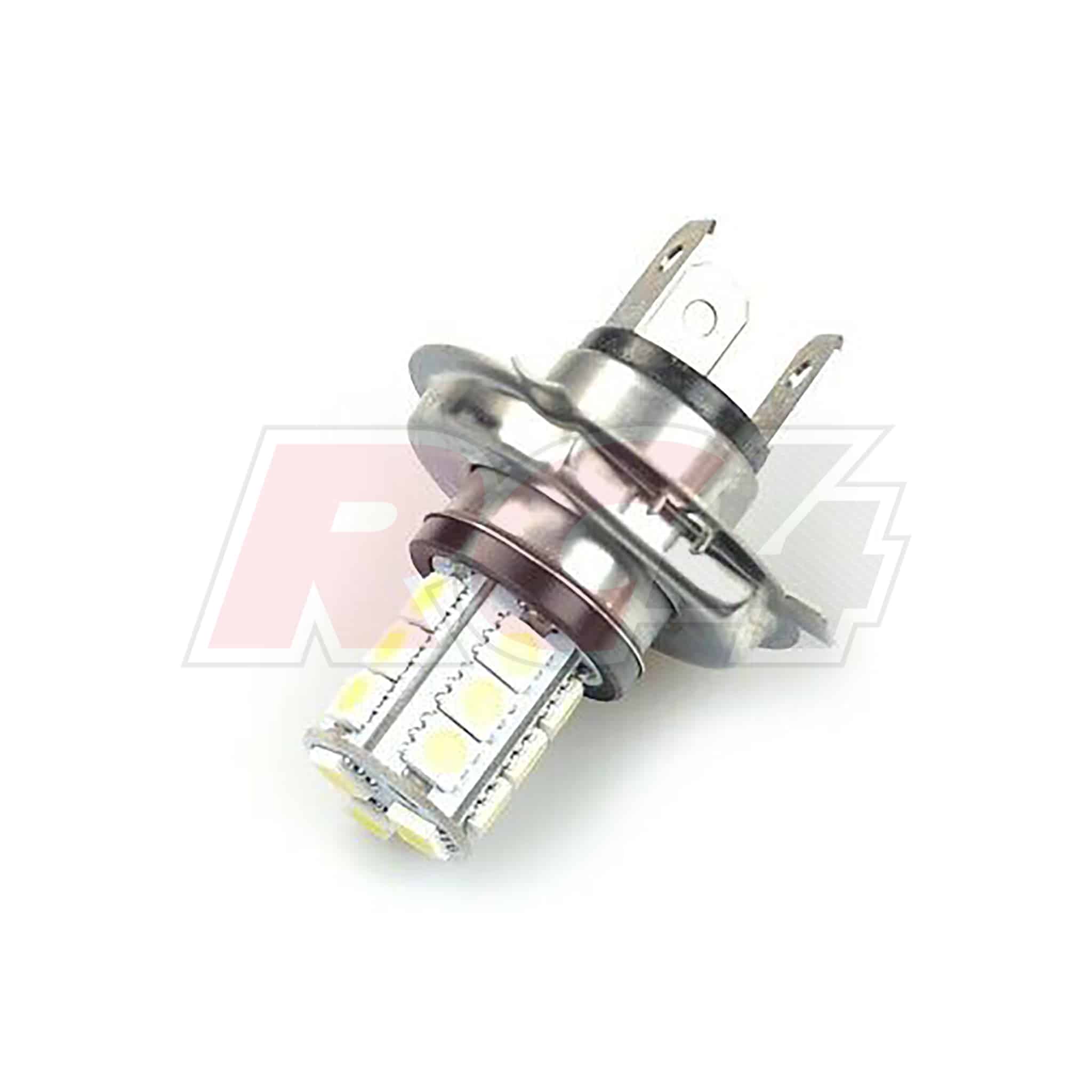

    E não a este tipo:

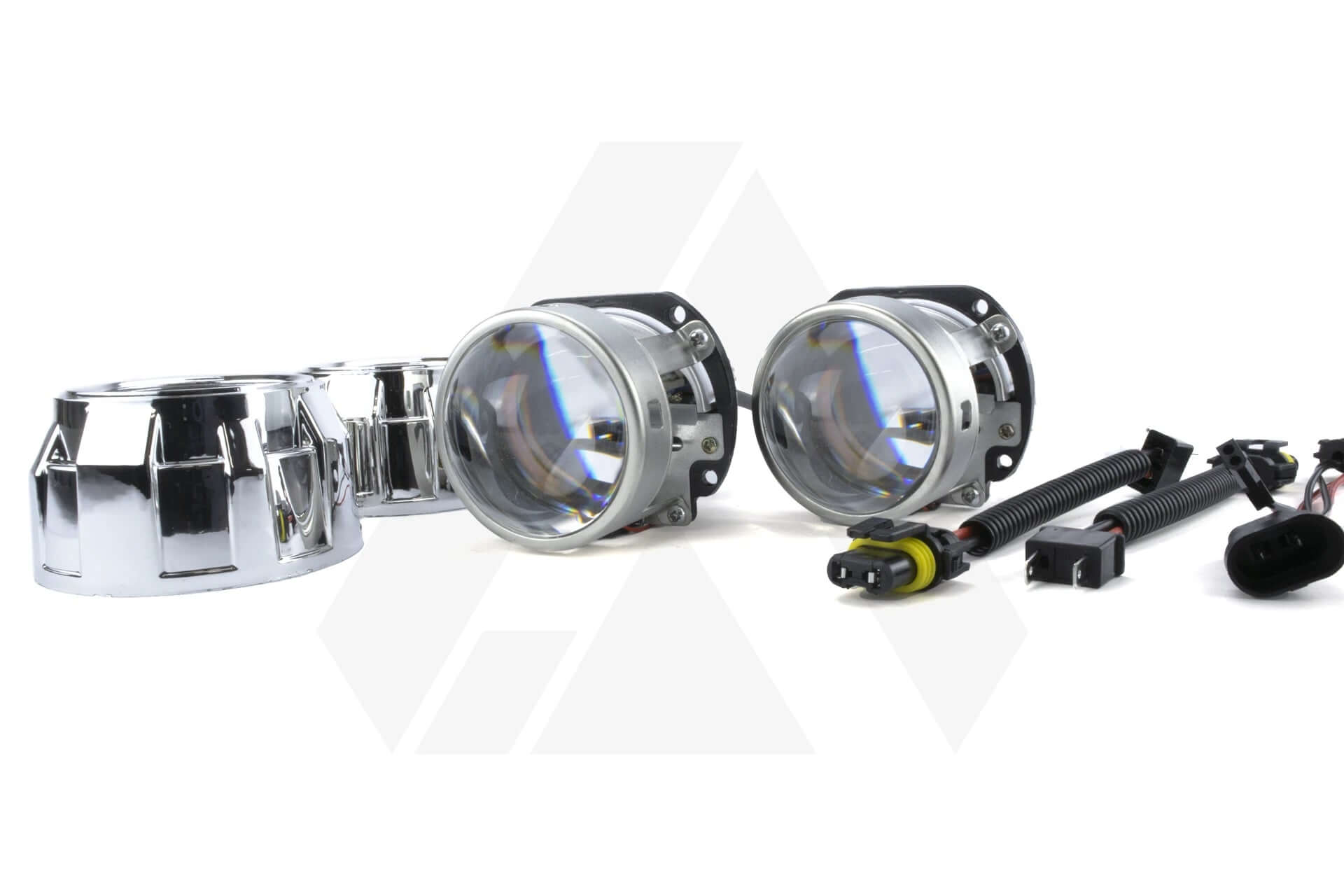

    Meti algo igual a isto:
    proj
    https://retrofitlab.com/collections/fiat-panda

    Atenção que para ter xenon "legal", deve possuir também regulador automático na suspensão, remover o ajuste manual da altura das luzes no interior, ter sistema lava-faróis e ópticas com umas siglas especificas (aqui, pode escapar com faróis com olho de boi). Alguns carros como o Opel Corsa GT Turbo, pode trazer xenon sem lava-faróis de fábrica, devido à quantidade de lumens.
    Xenon sem olho de boi, existem as versões R que trazem uma peça metálica para evitar que encandeie.
    LEDs adaptados para as lâmpadas comuns para poderem ser utilizados em ópticas de halogéneo, não tenho conhecimento de algo que seja digno de colocar.
    proj
    Não é defeito, é mesmo feitio a iluminação ser fraca. Os espelhos estão impecáveis assim como o exterior do farol no geral, não está baço ou outra marca do tempo.
