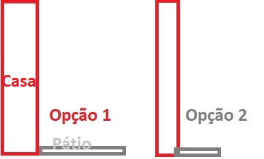

    1 - Na junção entre a parede e o pátio
    Opção 1 - O pátio encosta à parede - Problema que vejo é a água que escorrer pela parede pode colocar-se entre o pátio e a casa
    Opção 2 - Faço um corte na parede da casa e o betão entra por dentro da parede, assim a água cai no pátio e escorre
