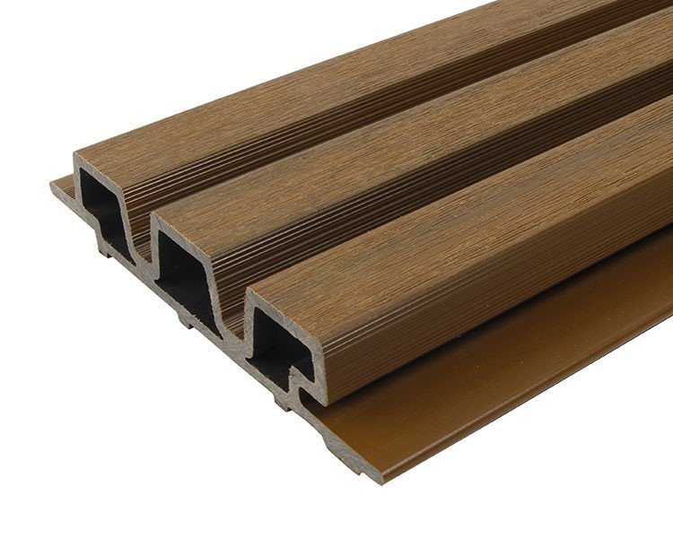

    Projetamos nossa casa com revestimento de madeira na fachada. Estávamos planejando usar um revestimento composto, parecido com este. Isso só descolorirá um pouco e exige pouca manutenção. Só encontrei produtores na Inglaterra e na França. Conhece algum revendedor ou produtor deste tipo de material aqui em Portugal? Além disso, existem alternativas para este material? Algo que se parece com madeira, mas com pouca manutenção e cor fixa?

    Mas. o teu arquitecto não te dá alternativas...
    Eu prefiro sempre o material natural -
    Tens também perfis em aluminio imitçaõ madeira
    PS: eu tenho amostras dessa material que pretendes, tem bom aspectro. durabilidade não sei, nunca usei.

    Muito obrigado Pedro, parece que o Vitor é revendedora do produto que postei. Vou entrar em contato com ele para uma cotação.
    Prefiro o produto natural, se permanecer colorido, de baixa manutenção e consistente. Minha experiência não é muito boa.
    Deixe-me dar uma olhada neste perfil de alumínio que você mencionou, pode ficar mais barato também.

    Veja também o sistema da sagiper
    https://sagiper.com/familia-de-produto/sagiwall/

    Sim, o Vitor e muito responsivo. O Vitor e o unico revendedor do WEO aqui en Portugl, mas o orçamento estava dentro das expectativas, fica un opcao viável.
