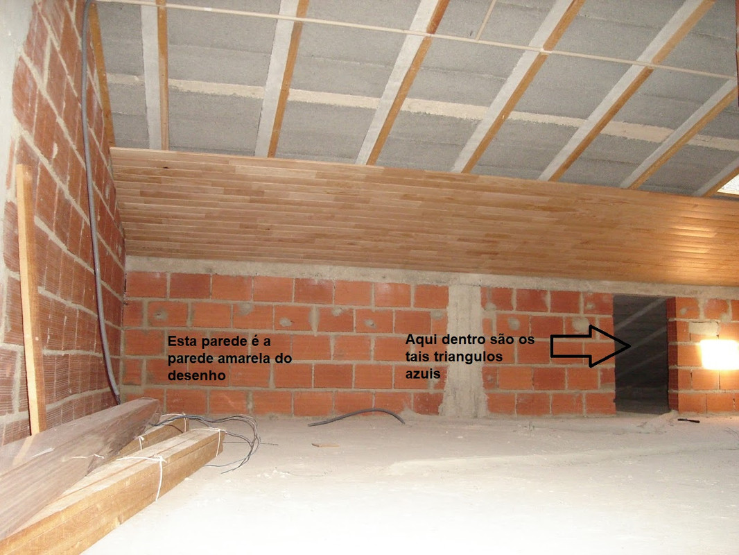

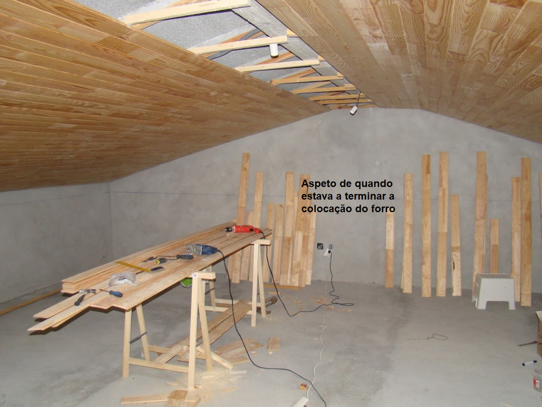

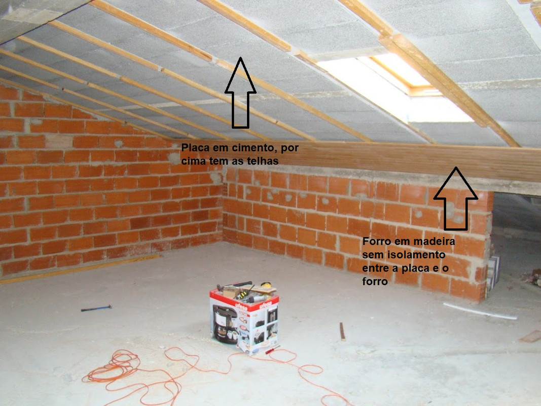

    Tenho uma moradia R/C, 1º Andar e fiz aproveitamento do sotão. No sotão tenho telha e placa, feito burro forrei o tecto do sotão com madeira mas não coloquei isolamento entre a placa e a madeira, conclusão muito frio no inverno e muito quente no verão.
    Agora tenho duas hipóteses (talvez vocês indiquem mais), retirar o forro em madeira colocar isolamento e depois colocar pladur, ou retirar as telhas colocar isolamento e voltar a por as telhas.
    Gostava de ouvir as vossas sugestões para solucionar o problema.
    NOTA: tenho telha, placa e depois forro em madeira, falta isolamento, pode ser entre a placa e as telhas ou entre a placa e o forro, qual é o melhor?

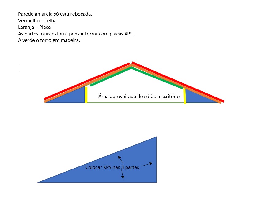

    Kduvidas muito obrigado pela resposta. Deixo em baixo o esquema da situação (corte lateral). Então acha que faço bem isolar os "triangulos" com placas xps?

    Não. Não acho.
    Para ter resultado ótimo deve isolar as duas águas totalmente, até porque vai beneficiar toda a habitação e não só o sótão. Depois faz as paredes amarelas com o mínimo de isolamento.
    Não aconselho XPS a menos que tenha problemas de pé direito e qualquer que seja a solução nunca pense em menos de 100mm manta de lã ou 80mm de XPS.
    Qual é a altura que tem no vértice?
    E nos sítios a amarelo?
    No vértice tenho 2 metros nas amarelas 1 metro. Neste momento uso o sótão como escritório.
    Quer dizer que na parte azul forro o "chão" com lã, e forro também as paredes amarelas.
    E a parte verde que tem forro de madeira?

    Não, nada disso. As partes verdes esqueça. O que tem de forrar são as águas do telhado a laranja. Se não forrar essas escusa de gastar dinheiro no resto pois essas são as fundamentais.
    Depois faz as paredes amarelas e forra também mas aí já pode ser lã de 60mm.
    Forrando a esteira do telhado Laranja não precisa forrar o piso em lado nenhum.
    Agora. Se só tem 2m na parte mais alta, espero que você não tenha muito mais de 1,60m porque com a altura de isolamento que necessita + forro, praticamente vai andar sempre com torcicolo😉
    Nb: Quanfo digo forrar, quero fizer Isolar obviamente🙂

    O problema esta em isolar a esteira do telhado laranja, porque laranja é a lage/placa do sotão ou isolo por cima da laranja e tenho de levantar o telhado (a vermelho) ou isolo por baixo e tem de ser nos triângulos azuis e tirar o forro em madeira a verde para colocar o isolamento.
    Mais uma vez muito obrigado
    Afinal você não tem 2m no vértice mas sim naquele nivelamento que fez por baixo da viga central, certo?

    O que eu aconselho é:
    Retirar o forro de forma a poder reaplicar (dá trabalho mas vale a pena).
    Altera o ripado para acomodar a espessura do isolamento. Mete ripado vertical nas paredes laterais a acompanhar o do telhado. Idem nas paredes de topo.
    Com ripado de 8cm consegue acomodar manta de 100mm.
    Volta a aplicar o ripado e na parede faz o acabamento que entender. Ou mais forro ou gesso laminado.
    Nas paredes o que perde de espaço é irrelevante.
    No teto deve atualmente ter 4a5 cm (ripado + forro), passaria a ter 10 cm = 8 de ripado + 2 de forro, ou seja perde 5cm, mas garanto-lhe que vale o investimento.
    Nos triângulos azuis como lhe chama, só vendo lá dentro e dependendo do uso que lhe quer dar, aplicava EPS de 8mm no telhado e XPS de 3mm no piso só para regularizar a superfície e não se esqueça de isolar as paredes dos topos.
    A parede amarela não precisa de nada pois já está isolada pela outra face.
    Se optar por isto, acho que vai ficar satisfeito com o resultado

    EPS de 8mm no tecto dos triângulos azuis (vão ficar completamente fechados, não os vou usar) não acha pouco? assim como o xps de 3mm no chão, não será pouco?
    Quando fala em manta de lã de 8cm é lã de rocha?
    Tem razão. Peço desculpa mas a certa altura comecei a baralhar mm com cm (a cabeça pensa mais rápido que o teclado 😉).
    Recapitulando o EPS é de 80mm e o XPS para o piso de 30mm.
    Mesmo que não vá usar aqueles vãos, dá consistência ao isolamento, o que vai beneficiar a habitação como um todo.
    Quanto à manta, esqueça a “rocha”, é manta de lã mineral.
    Rocha, vidro, sílica, resinas, etc... entram no processo de fabrico, mas no fundo o que lhe interessa é MANTA, em rolo, maleável, leve e fácil de manusear.
