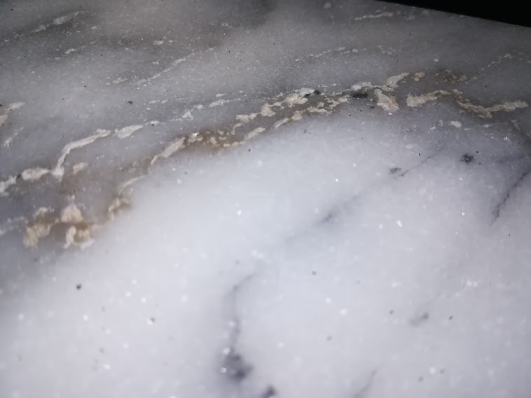

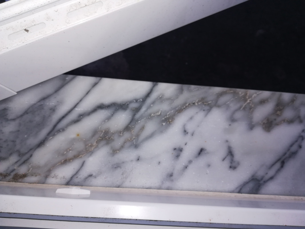

    Em Julho do ano passado, susbstitui todas as pedras de mármore das minhas janelas, no total 7 pedras.
    Ontem ao observar as pedras, reparei que em todas existem uns veios acastanhados, no qual a pedra encontra-se a "lascar", ou seja, a mesma encontra-se a abrir buraco nessas zonas e se eu forçar com a unha, consigo retirar pequenas lascas de mármore nessas mesas zonas.
    A casa situa-se junto ao mar, não sei se terá influência.
    O que se poderá estar a passar com as pedras?
    Será que é possível reparar com algum tipo de produto, não sendo necessário arrancar as mesmas?

    Eu tenho janelas e uma varanda com este problema e não estou junto ao mar.
    Pode ser causado pelo produto usado para limpar, tendo ácido pode corroer. Não sei se é o caso, mas também gostava de saber como se podem recuperar
    O marmore é uma pedra natural, portanto heterogénea. esses veios, que estão a escamar, são formados por minerais menos resistentes ou susceptiveis a variações de humidade, ou seja, tem aí um "defeito" na pedra.
    Por isso é que as pedras tem diversos graus de escolha e preços a condizer.

    Além disso, opar do mar carrega sais dissolvidos que penetram nos orifícios da pedra. Quando cristalizam, aumentam de volume e criam fissuras nas oedras.
    Seria bom aplicar um selante nesses peitoris.
    Colocado por: nunogouveiaAlém disso, opar do mar carrega sais dissolvidos que penetram nos orifícios da pedra. Quando cristalizam, aumentam de volume e criam fissuras nas oedras.
    Pode acontecer. Depende das condições de exposição dessas cantarias.
    E o que pode levar a cristalizar além do gelo/degelo?
    A formação de cristais são essencialmente causados pela falta de impermeabilização de base, ciclos de molhagem/ secagem da pedra, que tem sempre porosidade.
    Alguma sugestão para um bom impermeabilizante para este tipo de pedra?
    Mas se a origem dos cristais advir de humidade por capilaridade, este produto pouco irá fazer, pode a´te ser prejudicial.( apesar de na ficha técnica dizer que não fecha os poros, permitindo o material "respirar".
