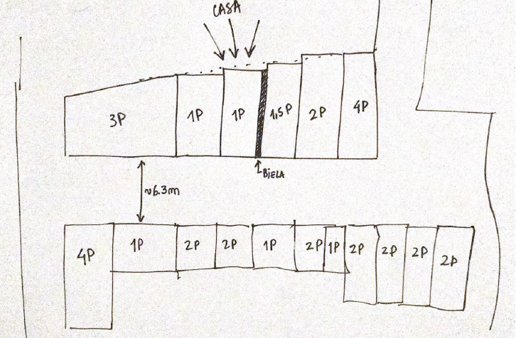

    Tenho várias questões a colocar. Tenho em vista um terreno para aquisição, mas gostava de ter a certeza que o terreno dará para construir aquilo que pretendo, sem depois ter nenhuma surpresa desagradável.
    em primeiro lugar, o número de pisos: o terreno insere-se numa rua onde predominam edifícios de dois pisos, mas há alguns de 3 e 4 pisos. Há também alguns de apenas 1 piso. é o caso do terreno que pretendo adquirir, onde existe uma casa sem condições de habitabilidade, tratando-se de uma casa térrea. Ora, é imprescindível que dê para aumentar um piso. A situação é mais ou menos a da imagem seguinte (esquema dos edifícios que compõem a rua, assinalando o que pretendo adquirir):
    rua
    O terreno é aquele que assinalo. Como podem ver, a casa encostada do lado esquerdo tem apenas um piso. A casa do lado direito tem uma semi-cave e um piso, mas existe um biela entre elas. A casa do lado tem janelas para a biela.
    Nesta situação, é líquido que possa subir um piso, ou posso não o conseguir?
    Depois tenho dúvidas em relação à área. Na casa existem vários anexos que nao estão legalizados, mas que vou demolir. No entanto, a casa tem cerca de 100m2 de área de implantação, mas na caderneta apenas estão registados 74m2. A casa é um corpo único, sem ampliações, ou seja, a área foi mal registada (não penso que tenha sido ampliada posteriormente). O terreno tem cerca de 160m2, pelo que os 100m2 correspondem sensivelmente a 62.5% da área do lote. Mais uma vez, posso vir a ter problemas com a área e ter que reduzir?

    É uma questão de ler. Era muito mais útil partilhar uma imagem do Google Maps do que o croquis que fez. O facto dos seus vizinhos terem X pisos, não significa que estejam de acordo com a lei atual, que é a que lhe interessa a si. O mesmo se existe algum proj. de loteamento para a zona e afins, alguma linha de água, cabo electrico, etc...

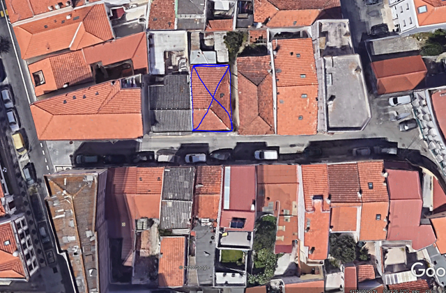

    Partilhei a informação que achei que seria relevante, o enquadramento no mapa é este:
    rua google
    Já fiz pedido de reunião na CMM, mas tb já deu para ver que vou demorar a ter uma resposta...
    Colocado por: john.smeatonTenho tentado procurar essa informação no site da CMM mas não estou a conseguir encontrar algo que me esclareça. Será limitação minha e terei que investir mais tempo nessa procura, seguramente.
    Marque uma consulta, num gabinete de Arquitectura aí da zona...
