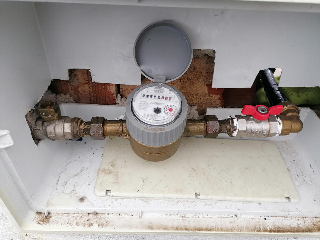

    Pelo que percebo o contador tem só 15mm de calibre. Será esse o problema? Se calhar aumentando para 25mm resolvo a situação.
    Não liguem à caixa, isso ainda vai ser tudo arranjado.

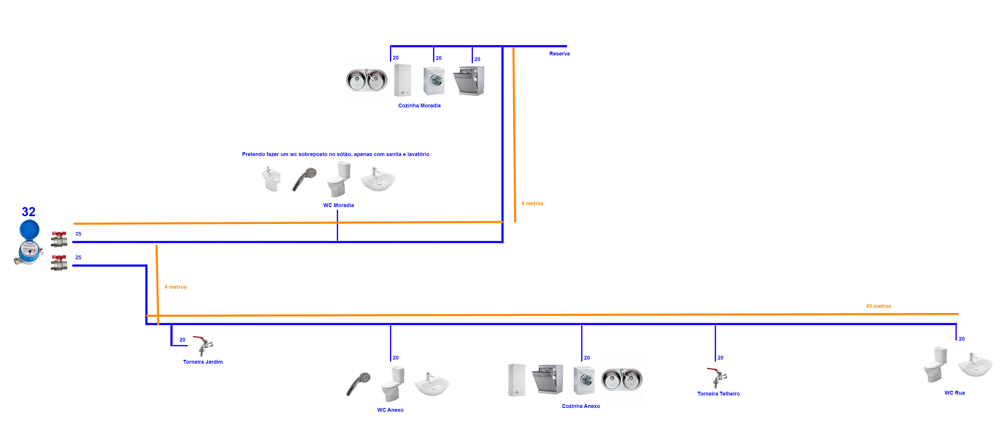

    https://i.postimg.cc/PX8WYT94/esquema1actual.png
    Esta é a disposição actual. Claramente mal dimensionada agora que começo a pesquisar sobre isto.
    https://i.postimg.cc/FF5jxwQQ/esquema2projeto.png
    A solução que pensei.
    Algumas notas. O Pressostato não é muito viável porque não tenho sítio para colocar o balão.
    Tenho a tubagem toda enterrada por fora (PEAD 25mm), alterar para 32mm ia dar uma enorme trabalheira...
    Acham que o contador tem que ser 32? Carreguem no link para ver melhor.

    Se a pressão da rede não for "miserável", tubos de 25mm ou seja 3/4 de polegada, dá perfeitamente.
    Ligue para os serviços na sua zona e pergunte qual a pressão disponível no local.
    Ou então instala um manómetro de pressão a seguir ao contador e fica logo a saber.
    Deveria ter 3bar
    O técnico dos serviços veio ao local. Diz que a pressão na zona deve rondar os 4bar.
    Sugeriu mudar o contador para 20 e se for insuficiente 25, mas estou tentado mudar já para 25.
