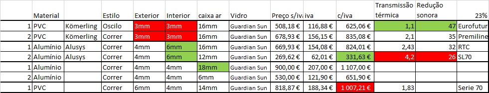

    Tenho pedido vários orçamentos para uma janela 1780mmx1085mm, mas a tarefa de escolha é mais difícil do que imaginava.
    Neste momento tenho as seguintes propostas. As simulações 1 e 2 são sempre da mesma empresa, mas duas soluções diferentes. O que é que escolheriam?
    https://i.postimg.cc/wBMMVXkF/Sem-T-tulo.jpg
    A 1a opção é a única oscilo batente, está a comparar o incomparável
    Esse valor de rw que escreveu aí é miragem quanto muito terá 35-36dB
    Vidro não vale nada coloque um 6 16 5 ou se quer uma acústica melhor 44.1 16 6
    E qual o modelo da Guardian sun?
    Obrigado pela resposta. Como é que devo interpretar a " 44.1 16 6"?
    Quanto ao vidro, não faço ideia, mas nos dois primeiros orçamentos faz referência "Control solar -Thermix". Na segunda empresa, a caixilharia RTC surge com vidro laminado duplo e o SL70, como apenas vidro duplo.
