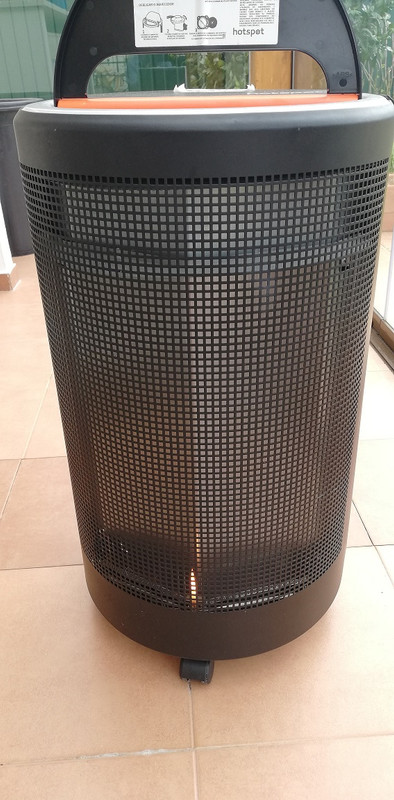

    O meu hotspot galp que estava desligado desde o fim do último inverno, agora tem um problema. A chama piloto que antes era pequena e azul agora está muito maior e amarela. Ao ponto de tocar na grelha frontal e começar a causar libertar fumos. Claramente não é normal. Alguém sabe a causa?
    Deixo uma foto para elucidar melhor

    Poderá ter o redutor de gás avariado. Não use isso assim.
    Cumprimentos.
    Update - O injector estava entupido. Foi feita uma limpeza num reparador autorizado da Galp e ficou como novo. A limpeza ficou em 10€.
