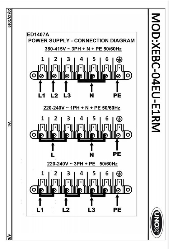

    Estava a ver aqui
    https://www.unox.com/en_gb/download/108/35/15997/1581698603.pdf
    Parece dar 220V ou ligar depois 400V correto? Pois pelo esquema de ligação?!
    Exacto. Usa o esquema do meio para o monofásico e para trifásico o de cima.
    Estas pessoas agradeceram este comentário: brunozo
    correcto.

    Estava a ver aqui
    Colocado por: CaravelleExacto. Usa o esquema do meio para o monofásico e para trifásico o de cima.
    Estas pessoas agradeceram este comentário:brunozo
