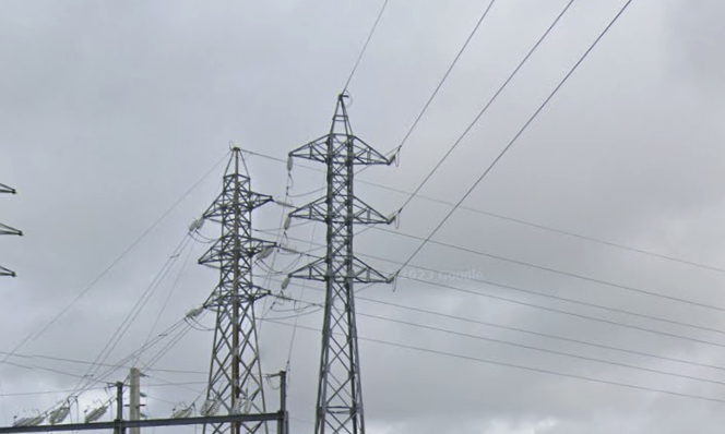

    Boa tarde. Estou a avaliar a compra de um terreno que tem um poste. Alguém sabe dizer se é média ou alta tensão?

    É uma linha AT (Alta tensão). Pode pedir para tirar a linha mas a resposta vai ser que não. A não ser que queira suportar o custo da alteração da linha (e acredite que não é nada barato), novas indemnizações aos novos proprietários atravessados pela linha, etc. Em resumo: o poste vai continuar lá.
    Linha Alta Tensao de 60.000volt. A entidade que gere essas linhas é a REN.
    Permita-me corrigir. A Ren transporta energia acima de 60 kV (150, 220 e 400 kV). De 10 a 60 kV é propriedade da EDP Distribuição.
    Tem razão. Linhas de 60kv ainda estão sobre controlo da E-redes. Lapso meu.

    Mas 60kv continua a ser Alta tensão, certo? Essa era a minha maior questão.

    Sim, continuam a ser 60kV.
    Certo. Acima disso é MAT, muito alta tensão.

    Pode pedir a certidão permanente e ver se está lá inscrito a servidão da linha. Muitas vezes a EDP não regista a servidão administrativa mas devia.Para este tipo de linha a servidão é de 12,5 do eixo para cada um dos lados ( 25 metros). Pode cultivar nessa servidão, colocar oliveiras, vinha etc. Não pode colocar árvores de grande porte, por exemplo eucaliptos. Se por exemplo pensar na hipótese de enterrar a linha a EDP não vai assumir o custo e só pode ser enterrada acompanhando servidões ou caminhos públicos.

    A EDP devia registar essa servidão, mas quase nunca o faz. No entanto a linha já existe, provavelmente houve pagamentos de compensação de passagem da linha e respectiva servidão e retirar a linha é quase impossivel. É para sempre!
