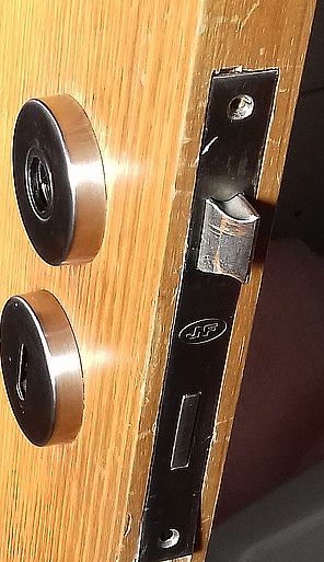

    Recentemente a fechadura do WC começou a ficar "presa" parece que algo está meio partido lá dentro, a minha pergunta é se há algum segredo para se retirar uma fechadura destas:
    https://i.postimg.cc/hhFLtHNh/1.jpg
    Tirei os "puxadores" e os 2 parafusos da frente mas está muito presa à porta, será preciso tirar estas "molas" (não sei o nome disto):
    https://i.postimg.cc/g2FszZP4/2.jpg
    Existem mais parafusos a prender a fechadura à porta por baixo disso?
    Tem de tirar as partes redondas
    Concordam com este comentário: RMPG
    Ahh! Ok bem me parecia.
    Jà agora, sabe se essas partes são de enroscar?
    Não, são de encaixe
