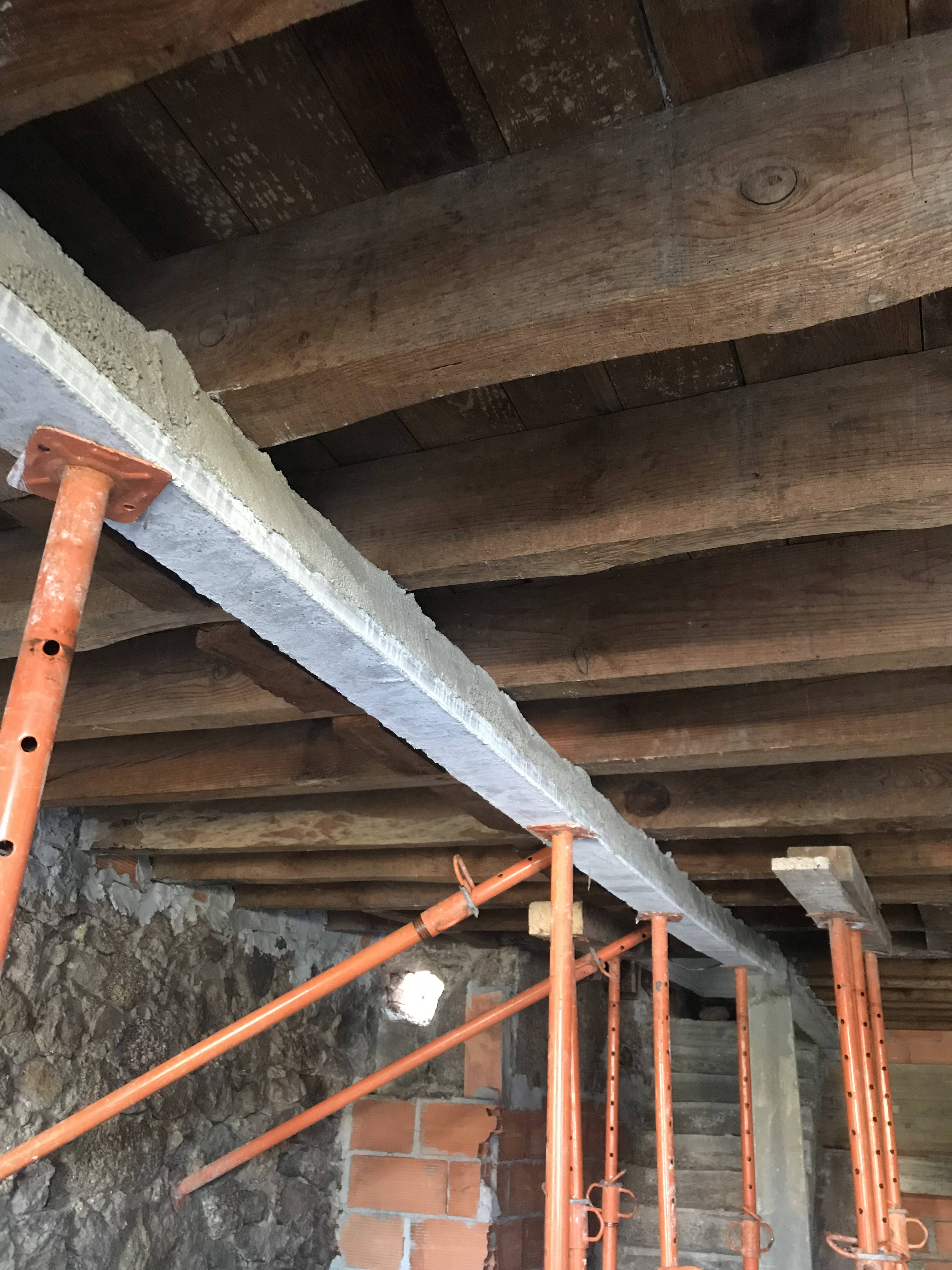

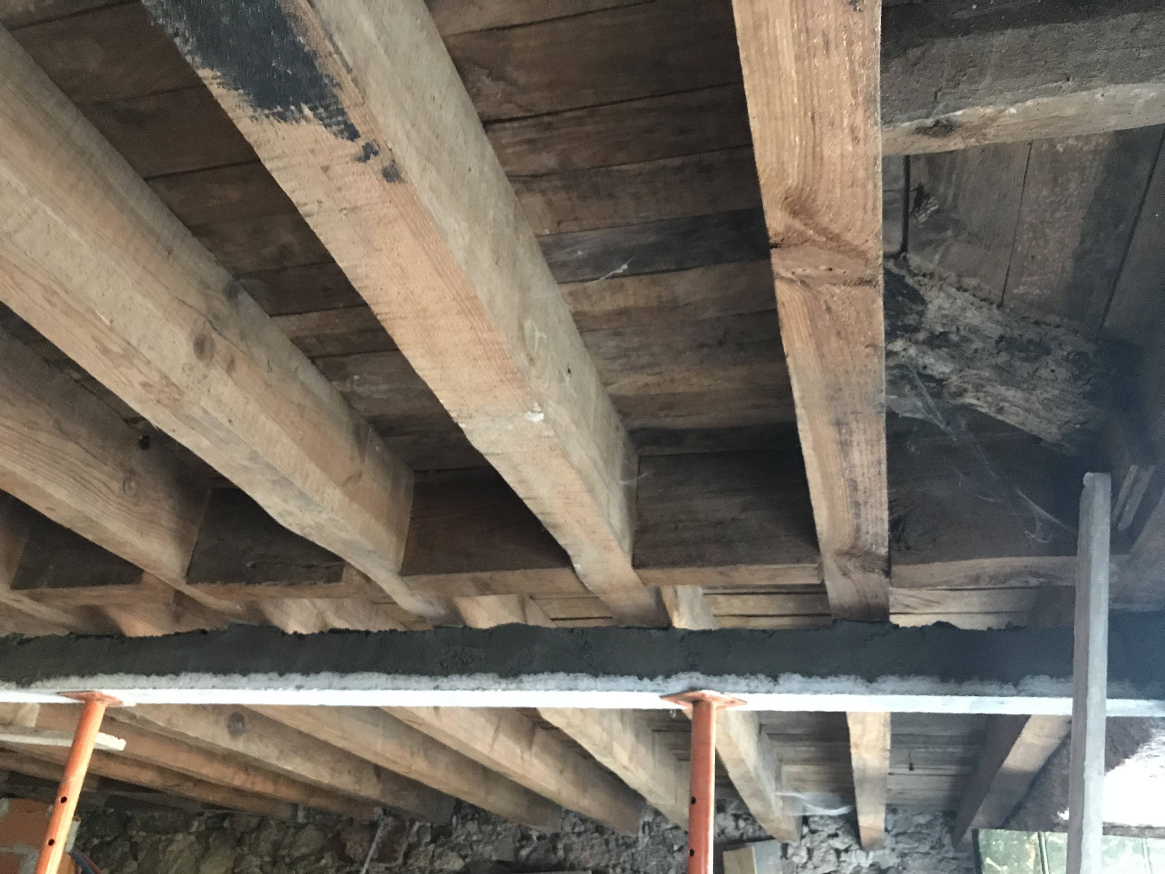

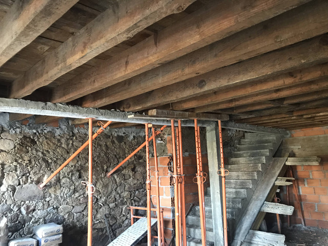

    Estou a reconstruir parte de uma casa antiga e teve que ser aberto o chão de madeira para dar passagem da cave (que se vai tornar numa cozinha) para o piso de cima onde se encontram os quartos. Ao faze-lo foram cortados alguns caibros.
    Para dar suporte ao piso foi adicionado um pilar em betão e uma vigota.
    Na direcção oposta foi adicionada outra vigota para fazer subir o piso um pouco (cerca de 2cm) visto que este se encontrava com um pouco de desnível. Neste momento a vigota está assente no pilar e na parede e com suportes verticais.
    Ou seja é um formato em T, sendo um dos lados a vigota é mais comprida do que o outro.
    Quando foi adicionado a vigota no lado em que o piso estava um pouco desnivelado a parede no piso superior rachou um pouco mas neste momento encontra-se em bom estado.
    A minha questão é a seguinte, queria saber se as vigotas serão suficientes para dar sustentação ao piso no local onde vai ficar a escada, visto que os caibros estão a ser suportados pela vigota, e no lado onde o piso subiu 2cm, ao retirar os suportes será que irá voltar a rachar? Seria melhor ter sido colocada uma viga em aço ou em betão armado por exemplo 20cm*20cm ?
    Bem haja a todos.

    Isso merecia aí umas vigas I

    isso tem que ver com um engenheiro de estabilidade, não pode ser a olhometro

    Essa vigota está uma cagada, tem que ser retirada e substituída por uma viga de madeira ou viga metálica.

    Que grande m**** que para aí vai.
    O melhor conselho que lhe posso dar (como eng. de estruturas) é contratar um eng. de estruturas para ir aí ter uma conversa com o empreiteiro.
    Isso não é seguro. De todo.

    Concordo consigo.
    Acho que ao retirar as escoras o piso e a vigota vão ceder um pouco e rachar novamente as paredes no piso superior.

    Que grande borrada que fizeram aí. Isso tem de lavar uma viga de madeira ou metálica dimensionada para o efeito.

    @nunomiranda por curiosidade, poderia colocar fotos do que foi alterado junto à escada? O chão abateu por causa dessas alterações ou estava já com problemas a esse nível?
    A casa é antiga, mas as madeiras até têm bom aspecto. Como pretende fazer o acabamento do tecto? O pé parece um pouco baixo...

    Bom dia, o piso já tinha um pouco de desnível e foi ideia do construtor para corrigir esse desnível, só soube quando tinha já colocado a vigota.
    No lado da escada os caibros foram cordatos e foi por isso que colocaram essa vigota.
    Apenas vim questionar porque eu não sou engenheiro civil, e foi ideia do construtor mas notei que estava vergar um pouco e notei que no lado da escada também reparei numas rachas no cimento onde está a vigota.

    "O chão abateu por causa dessas alterações ou estava já com problemas a esse nível?" O chão já tinha desnivel junto à escada e no lado oposto também.
    Não abateu no meio penso que por ter uma viga grossa em madeira.
    " Como pretende fazer o acabamento do tecto? O pé parece um pouco baixo.." Em baixo ficará uma cozinha e no teto irá levar lambril talvez em PVC a imitar a madeira. De facto não é muito alto, penso que tem cerca de 2.3m

    Tem umas vigas de madeira bem bonitas e vai-lhe esperar com plástico a imitar madeira?
    Tem ali uma parede de pedra com tijolo pelo meio? Que salgalhada.

    Meta madeira, deixe lá os plásticos. e mande remover aquele "reforço"
    Aquilo não é nada.

    "Tem umas vigas de madeira bem bonitas e vai-lhe esperar com plástico a imitar madeira?" vou ter que passar tubos de agua para aquecimento central e cablagem, e como é uma cozinha penso que será mais fácil de limpar.
    "Tem ali uma parede de pedra com tijolo pelo meio? Que salgalhada." A parede em tijolo teve que ser feita porque por baixo das pedras em granito é roço, ou seja é pedra de fraca qualidade que se desfaz ao toque. Agradeço o seu comentário, mas antes de falar pode perguntar para que foi feita a parede, digo eu...

    Já falei com o construtor ele vai retirar a vigota. Hoje ainda vou falar com um engenheiro para ir ver a obra.
