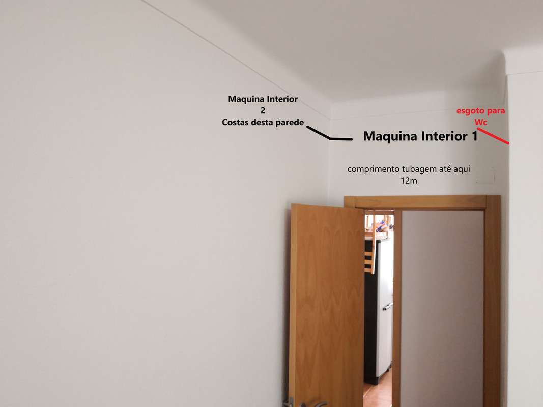

    Vejam se é possível esta instalação sem recorrer a bombas de condensados ,a resposta do condomínio , não foi favorável ao meu pedido de instalar na fachada exterior, alegam motivos estéticos, a única solução será numa varanda grande nas traseiras aí já não meteram entraves, contudo o comprimento da instalação fica maior a distância com curvas pelo que tive a medir passa para 12 metros até à 1 unidade para a 2 continua a ser só furar a parede do lado, e se calhar nem 1/2 metros fica da 1, os condensados pelo que tive a ver eu tenho uma casa de banho mesmo ao lado do quarto terão de ser redirecionados para ai , para não se usar uma bomba de condensados será possível ? deixo fotos para terem uma melhor noção da instalação
