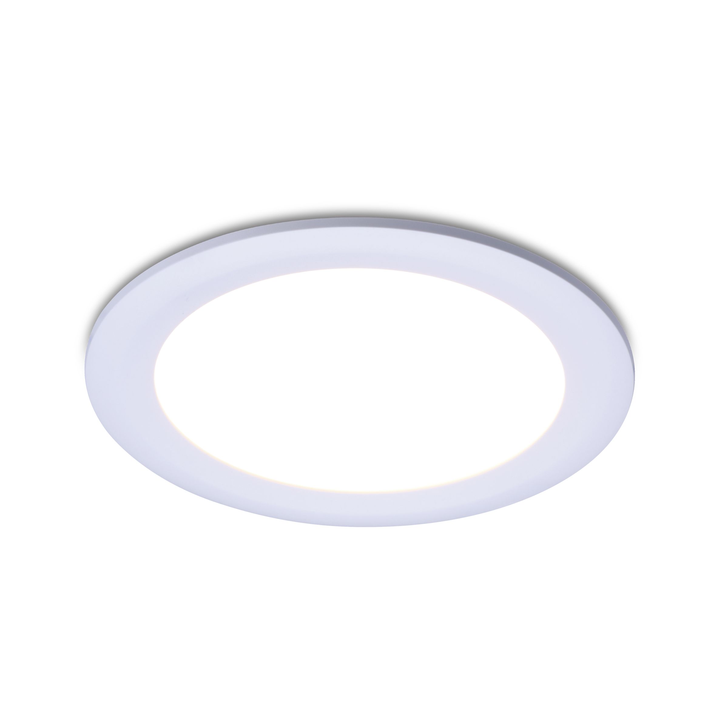

    Não ponha bolachas (como diz o pedro_barradas) dá um ar industrial à casa. Infelizmente eu pus e já troquei tudo.

    O que quer dizer com bolachas? Os downlights redondos?
    Evite isto dá ar industrial à casa.
    Colocado por: Pereira_89Evite isto dá ar industrial à casa.
    Que tipo de foco de aconselha?
    Eu não aconselho, apenas opino. Cada um sabe do que gosta mais.

    Colocado por: Pereira_89Infelizmente eu pus e já troquei tudo.
    E trocou por quais?
