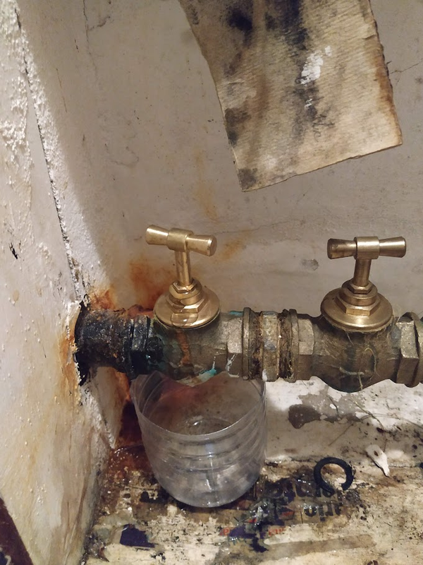

    Tenho aqui uma situação chata e gostaria de perguntar algumas opiniões...
    A administração do condomínio do meu apartamento contactou-me no sentido de avisar-me que um cano que vem da coluna de agua para o meu contador está em eminência de fuga, e que a responsabilidade de reparação é minha.
    Eles baseiam a sua decisão da responsabilidade ser minha no facto de terem apresentado a situação ao seguro do prédio e este ter respondido que não cobria o arranjo. Calculo que como o condomínio não tem fundos, a forma mais fácil de resolver a situação é passar esta responsabilidade aos condóminos.
    No entanto, não concordo com a decisão na medida em que o cano em causa está ANTES da válvula de segurança (olho de boi) e do contador, sendo uma secção comum à coluna (sem nenhuma válvula intermédia). Eu aceitaria de bom grado a responsabilidade se a reparação fosse DEPOIS da válvula de segurança e/ou contador, mas neste caso, parece-me razoável assumir que a responsabilidade é do condomínio. A empresa de condomínio aparentemente não tem uma opinião sobre o tema e diz que se quisermos um parecer oficial da parte deles, temos de pagar um extra para pedi-lo a um advogado...

    Pelas fotos, tudo indica que a canalização é muito antiga, já muito deteriorada, a necessitar de ser toda substituída. Convinha que todos os condóminos ponderassem esse problema global.
    Sobre o seu caso isolado, em rigor, existe uma norma que determina que as partes comuns que sirvam apenas um condómino, recai sobre ele a responsabilidade da sua manutenção/reparação.
    Ou seja, aquele segmento da canalização que parte da coluna vertical até ao seu contador apenas está ao seu serviço .

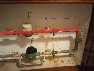

    O tubo marcado a vermelho é da sua responsabilidade.
    Já agora eu falava com o proprietário da fração E e substituía logo essa tubagem toda. A dividir pelos 2 será um trabalho barato!

    Repare numa distribuição de rede de água clássica na foto abaixo.
    O olho de boi está imediatamente instalado na derivação da coluna do prédio. Aplicando a norma acima, a manutenção da coluna é da responsabilidade do condomínio (todos os condóminos), a partir da coluna é do condómino. Aplica-se a referida norma. .
  2.  # 7
    Sem querer colocar em causa o que já foi dito (e que agradeço a partiha de opiniões), até porque aliás penso que todos concordamos que este é um tema controverso e que cai numa zona cinzenta, dado que há diferentes interpretações, encontrei este diagrama na página dos SMAS de Almada.
    A minha interpretação deste esquema é de que um cano que se encontre antes do olho de boi faz parte da rede predial de distribuição e que um cano que esteja depois do contador faz parte da rede predial privativa.

    Estas torneiras têm alguma forma de "aperto"? Ou só substituíndo ?
    As 2 torneiras estão antes do contador, não encontro nada parecido a um "olho de boi" e penso terem sido substituídas pelo SMAS não há muitos anos.
