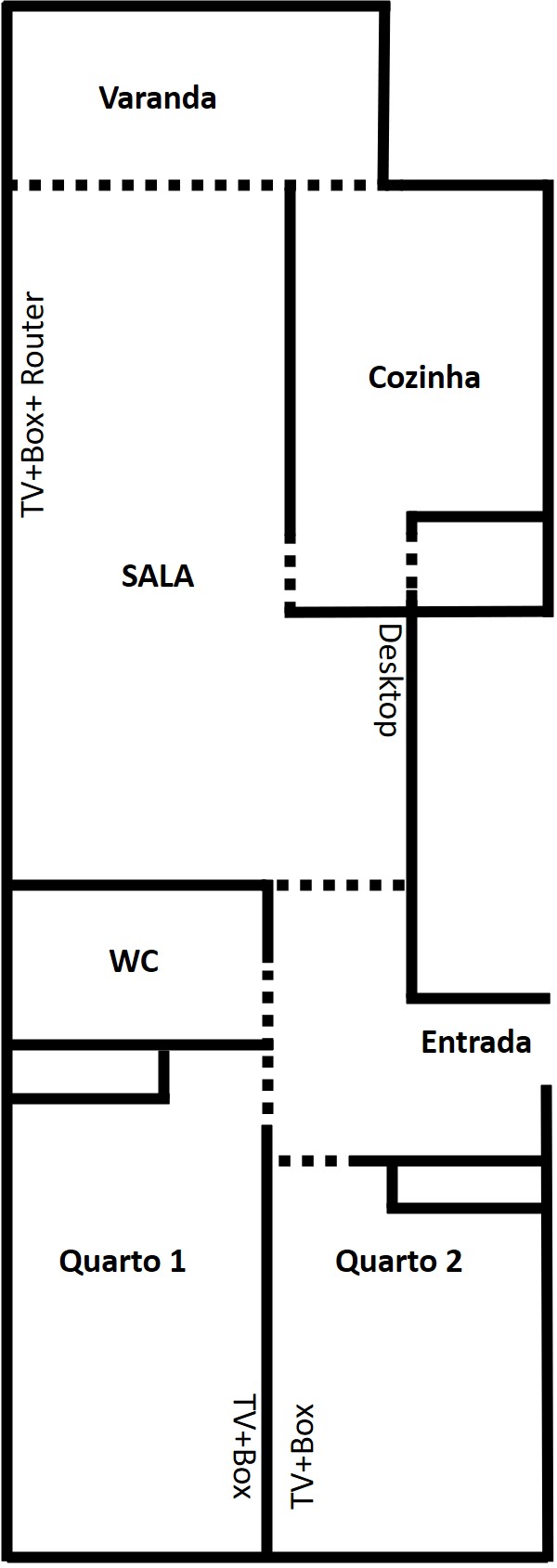

    Comprei casa e queria aproveitar a remodelação para estruturar a rede em casa sem recorrer a remendos. Confesso alguma falta de conhecimento nesta área específica e gostariam, se possível, de contar com o vosso apoio!
    Partilho convosco as minhas duvidas:
    - Na minha pesquisa tenho visto muita gente a sugerir colocar o Router perto da fibra, no entanto, por uma questão de conveniencia gostaria de o ter na sala junto à TV. Para ter uma box da Vodafone junto à TV mais o Router, que tomadas e ligações preciso de garantir?
    - Na imagem podem ver também um Desktop na sala. Faz sentido ter um cabo a sair da zona do router diretamente para lá? O que sugerem?
    - Relativamente aos quartos, apesar da Internet por cabo não ser uma necessidade (bastará um powerline), esta acaba por ser necessária por causa das boxes? Se é necessária que "caminho" faria sentido os cabos fazerem para ter Internet lá?

    Se vai fazer remodelações esqueça o PowerLine, vai gastar dinheiro e nunca vai estar satisfeito. Se possível colocar tomadas RJ45 nos dois quartos e não sei as medidas da planta, se justificar deixar outra para ligar um Acess Point..
    A casa tem algum quadro de telecomunicações?
    as boxes em cada divisão tem apenas um aparelho ligado á tomada normal de eletricidade, não é preciso vir cabo nenhum da sala
    o wifi é que vai precisar de algum reforço mais nada.
    Colocado por: Flavio21Se vai fazer remodelações esqueça o PowerLine, vai gastar dinheiro e nunca vai estar satisfeito. Se possível colocar tomadas RJ45 nos dois quartos e não sei as medidas da planta, se justificar deixar outra para ligar um Acess Point..

    Repetidores é perda de tempo e dinheiro completa. Quanto aos powerline, e especialmente num apartamento que deverá ter a instalação elétrica resumida a uma caixa de distribuição, são uma solução óptima. No meu apartamento coloquei na sala um da TPLink (custou-me na altura pré-covid cerca de 130€), pois o wifi na sala era fraco/inexistente, e durante a pandemia foi a nossa salvação. Estamos a falar de 4 pessoas com portátil e telefones ligados a uma powerline, e em video conferência. Não havia lag e a qualidade era boa/elevada.
    Tenho powerline e dá-me os 100mb máximos permitidos pelo aparelho que comprei. Ping de 4ms. Serve perfeitamente para o uso que lhe dou.

    O meu é de 1000Mbps.... Tenho 400Mbps contratados... reais e medidos
    Colocado por: taunus
    Eu tenho 200/100 contratados, chegam 220/115, mas o powerline tem uma porta de 100mb.
