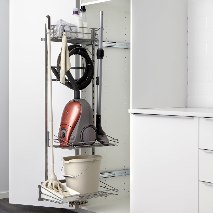

    A ideia do NTORION passava também por cortar aquele último bloco de 60cm, na extrema direita da placa/fogão, pelo que o corredor ficaria exactamente com a mesma largura.
    A porta de entrada movia-se ligeiramente para "baixo" e o armário da entrada virava a 90º.
    Ganhava muito mais arrumação em armários e também área útil, sobretudo para a zona de refeições.
    No armario de corredor, poderia ter arrumações justamente para esfregonas, aspirador, baldes, etc.
    Até o IKEA tem soluções dessas
    Estas pessoas agradeceram este comentário: NTORION

    Colocado por: pguilhermeA ideia do NTORION passava também por cortar aquele último bloco de 60cm, na extrema direita da placa/fogão, pelo que o corredor ficaria exactamente com a mesma largura.
    Acho que estou a perceber vou verificar com o arquitecto uma última vez, obrigada Guilherme muito bem explicado !!!
