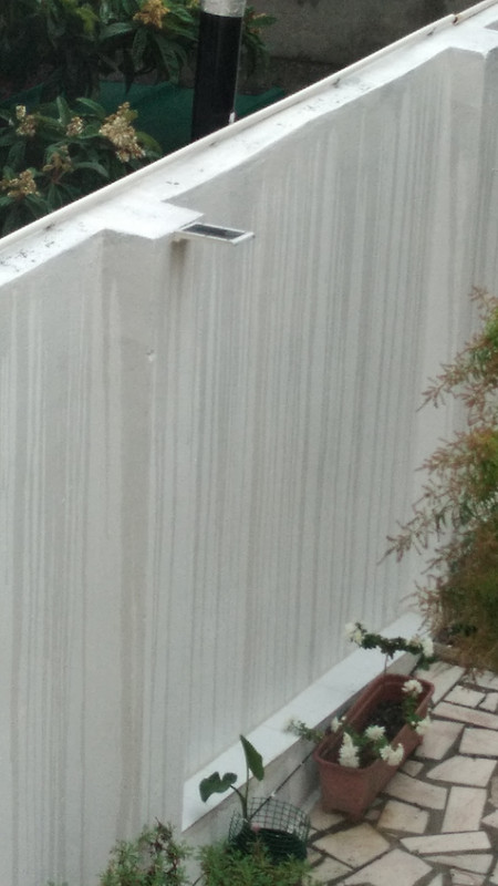

    Eu por acaso tenho uns leds solares ao longo do muro do meu quintal, e têm-se portando muito bem, já lá vão vários anos. Claro que há muitos que não valem nada.

    As minhas são assim. Mandei vir pelo Aliexpress há uns tempos. Hoje já não encontro iguais por lá, só encontrei neste site por acaso, pois entretanto já se passaram uns anos. Numa delas o que se avariou foi o sensor de movimento, o que fazia com que estivesse sempre na potência máxima. O bom destas é que têm um modo mais fraco para standby e quando passa gente brilham mais.
    led
    Atualmente o que vejo no Aliexpress mais parecido é isto: imagem Não sei como serão, mas tenho mais confiança nestes formatos de iluminação solar que aqueles de por no chão, por exemplo.
