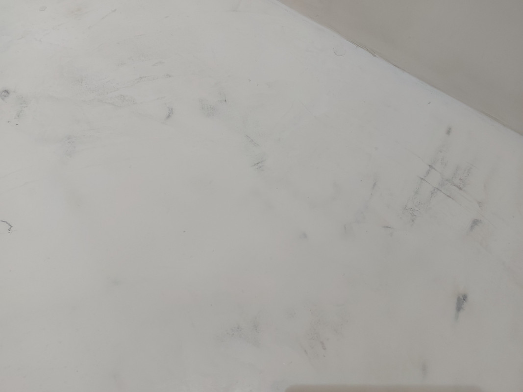

    estou a remodelar um apartamento para mim e pedi ao empreiteiro para aplicar microcimento na casa de banho.
    A cor é um bege e não a cor natural do cimento.
    O efeito foi bastante mau pois entre o bege vê-se a base cinzenta escura.
    Alguém já aplicou tonalidades claras de microcimento e teve o mesmo problema, é normal?! É que o resultado não é nada agradável.
    Não é normal, é má aplicação.
    Peça ao empreiteiro para chamar aí o técnico da marca do produto
    Coloque fotografias por favor

    Colocado por: minesmA cor é um bege e não a cor natural do cimento.
    Há microcimento de várias cores, muitas delas não têm nada a ver com a cor natural do cimento

    Isso está péssimo, foi mal aplicado, é chamá-los para concluir o trabalho. Nem percebo como tiveram lata de dizer que estava feito.
  5.  # 8
    Isso foi feito por curiosos. Quantas demãos levou? Qual o produto que usaram (se é que usaram) para acabamento?
  6.  # 9
    parece que levou mecafino ;)
  7.  # 10
    Supostamente levou isto:
    microcrete teclastic aderente (2x1l) 2,000 lt
    microcrete rolo rede fibra de vidro (50m) 50,000 m2
    microcrete base branco (2x25 kg) 50,000 kg
    microcrete resina base (2x10 l) 20,000 lt
    microcrete excelencia hidrofugo marfim (15 15,000 k
    microcrete resina excelencia hidrofugo (10 10,000 lt
    microcrete pre-selagem n (2x1 l) 2,000 lt
    microcrete verniz m102 extra (2x1,25 lt) 2,500 lt
    microcrete endurecedor m102 extra
  8.  # 11
    Els aplicaram duas demãos e ficou assim, e pedi para aplicarem outra e ficou exatamente igual...Vou chamar lá um técnico de Microcrete a ver o que diz.
  9.  # 12
    Puseram um sapateiro a fazer um trabalho de relojoeiro
