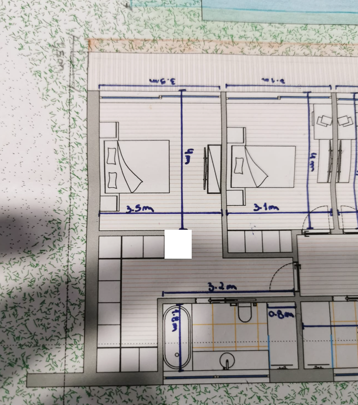

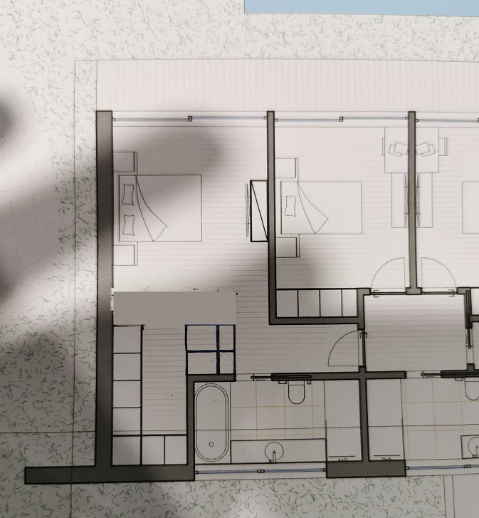

    Eu provavelmente abdicava da banheira e fazia a entrada pelo closet e ja ficava maior tambem
  15.  # 36
    Para o closet temos neste momento as seguintes hipoteses:
    -Manter como está na planta.
    -Opção 1
    Opção 1
    -Opção 2
    Opção 2
    -Opção 3
    Opção 3

    Colocado por: DR1982Eu provavelmente abdicava da banheira e fazia a entrada pelo closet e ja ficava maior tambem
    Abdicar da banheira está fora de questão, mas sim tenho de arranjar solução para o closet.

     # 40
    Colocado por: ForcePTPara o closet temos neste momento as seguintes hipoteses:
    -Opção 1
    Opção 1
    -Opção 2
    Opção 2
    -Opção 3
    Opção 3
    prefiro a 3
    Concordam com este comentário: ricardo.rodrigues
