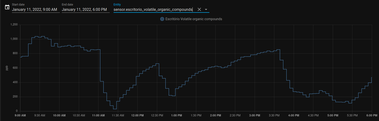

    Um exemplo, na imagem abaixo, isto é o horário das 9 as 18 de um escritório com cerca de 10 m2 onde trabalham 2 pessoas (muitas vezes com a porta fechada para haver algum sossego) e eu tenho uma máquina que faz ventilação da casa, mas ainda assim, não é suficiente para manter o CO2 abaixo do nível ideal (1000ppm) e como tal é preciso abrir a janela (é notório na imagem quando eu abro a janela)
    Qualidade do AR
    No exemplo abaixo, os quimicos/poluentes:
    A casa é nova, e como tal há muita coisa a emitir poluentes :P, continua a ser preciso abrir janelas.
    VOC

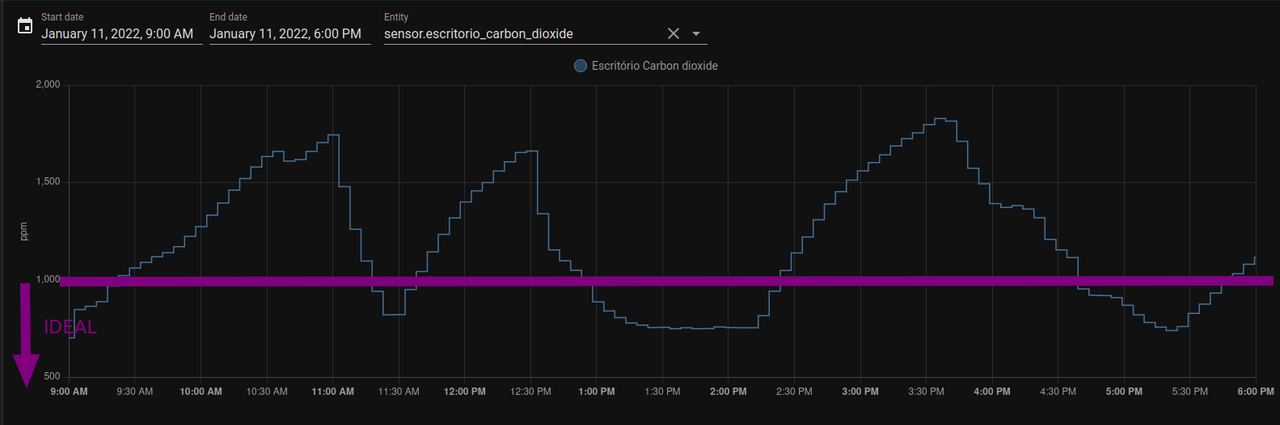

    Sim, dois adultos num espaco pequeno e fechado é tramado. A janela resolve muito depressa. A VMC está no nivel 2 em geral (de 4).
    O resto da casa costuma estar sempre aceitável.
    Exemplo desde o inicio do mes, na sala que é um espaco maior também:
    CO2
