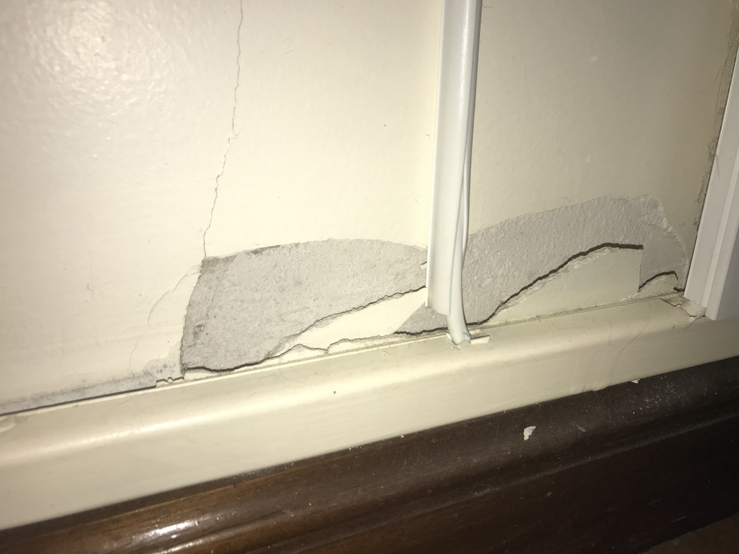

    edit: lembrei-me de um sitio da parede em que a tinta está descascada e tirei uma foto. Veja pf se ajuda a identificar.

    Colocado por: elfo106Como é que identifico? Pode ser pela cor? O reboco é cinzento e o estuque branco...certo ou não tem nada a ver?
    o estuque, estanhado, afagado (tem vários nomes) é liso ao toque. o reboco é áspero.
    no entanto é muito difícil disfarçar estes remendos sem lixar muito bem os remendos e sem pintar a parede toda.

    Eu não estou a falar em remendar isso da foto...eu só tirei essa foto para ver se conseguiam identificar se as paredes foram rebocadas ou estucadas para conseguir responder ao Pedro Barradas no post #2.

    Colocado por: pauloagsantoso estuque, estanhado, afagado (tem vários nomes) é liso ao toque. o reboco é áspero.
    elfo.. consegue responder a isto?

    è muito mais fácil disfarçar, se o revestimento for a massa fina ( estanhado ou estuque) REbocos areados, é mais complicado, pois será dificil acertar com a granulometria certa e na transição do remendo.

    Colocado por: Pedro Barradaselfo.. consegue responder a isto?
    Eu quando passo a mão pela parede sinto-a completamente lisa (e visualmente também...)

    Colocado por: elfo106Eu quando passo a mão pela parede sinto-a completamente lisa (e visualmente também...)
    então é mais simple, é fazer como o pedro refere.
