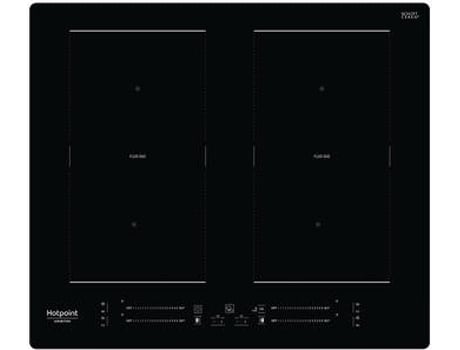

    Ora quanto mais barato e bom e bonito melhor!!!
    Pois a placa que tenho neste momento é de gás e tem de largura 59cm...
    Tenho receio é que tenha intermitência na emissão da energia...
    Ando de olho nesta...
    Hotpoint

    Ohhhh gostei de saber! Por acaso não tinha encontrado essa até porque no site da Whirlpool não está lá.
    Mas ao ver essa reparo que a zona da direita em cima parece maior que a largura da zona que faz flexível.
    Saberá dizer-me, já que tem em casa, qual o diâmetro máximo de uma panela dessa zona direita em cima comparada com a flexível?
    Porque olhando para aquela que disse da Hotpoint parece ter maior área de zonas.
    hotpoint
